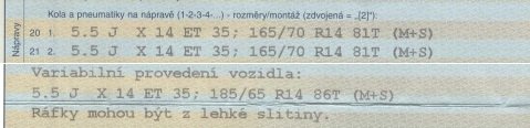

Ta naše je verze Climbing

Děkuji. Můžu poprosit i vin? Kdybych se hádal s úřadem, zkusil bych oponovat rozdíly údajů v TP fakticky stejných aut.

To Krtek 3: Jestli to je dvojkolka a ne 4x4, tak to v techničáku máš správně. 4x2 a 4x4 vůbec nejsou stejný auta.
Pokud máš na autě něco jinýho a nemáš k tomu typový list, tak máš technicky nezpůsobilé vozidlo.
Zastoupení Fiat CZ nefunguje, seberou prachy za prodej, narejžujou na garančkách a dál je zákazník nezajímá = ztráta času s nima něco řešit.
Pokud jde o jiný kola zapsat do techničáku, tak potřebuješ typový list, kontrolu montáže na STK a pak na úřad.
Typový list sháněj u prodejců kol...

Fčíl sem si fšim, že v dolní části TP je ešče dodatek:
