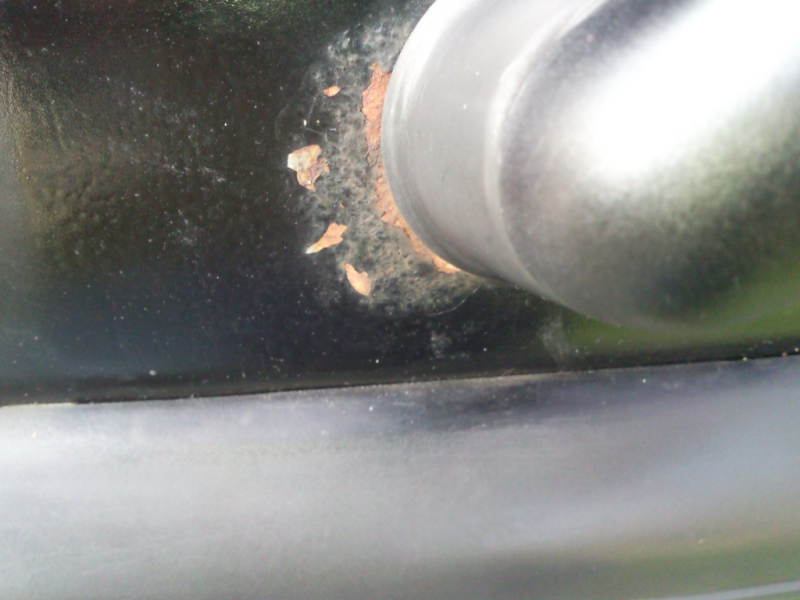

prosím o radu, jak nejsnáze opravit tuto kosmetickou vadu na zadních dveřích F. Punta
anebo jetsli mám ještě čekat,než to začne být daleko horší
prosím o jednoduchý a levný postup, děkuji moc

Dufajme ze to nieje hlboke. Takze v prvom rade treba vymontovat zamok a oblozenie zvnutra. Potom si oznac lepiacou paskou v nejakom pravidelnom tvare (napr. obdlznik) okolo toho zamku zdravy plech, resp. este nejaku tu rezervu k tomu. Vsetko co chce odpadnut treba z toho strhnut, okefovat zeleznou kefkou, obrusit vsetku hrdzu az na zdravy kov (snad tej hrdze nieje moc az na druhu stranu), vyfukat vzduchom, natret nejaky kvalitny antikorozny zaklad v niekolkych vrstvach. Odstranit pasku a odmastit vacsiu cast okolo zamku a streknut to niekolkokrat original farbou v spreji alebo v pistoli. Prelestit a hotovo.

Ked to zacne byt horsie, resp. keby to bolo prehrdzavene na druhu stranu, asi jedinym riesenim by bolo vyrezat stvorec kapoty a navarit zaplatu, zagitovat a pod. Ovela komplikovanejsie a uz by bolo asi jednoduchsie nova kapota.

OK, takže zeškrábat rez až na kov, natřít základovkou, a pak sehnat odstín zelené?

Veru tak, vybrat zamok, oblozenie zvnutra, oskrabat co chce dole, nemala by tam ostat ani zbytok hrdze, takze zbrusit az an kov a potom dat nejaku vyslovene antikoroznu farbu podla navodu vyrobcu, mozno v niekolkych vrstvach, na to po zaschnuti vhodny odtien zelenej (sprej) , tu striekat na vacsiu plochu aby sa to lepsie zalestilo. Medzi zakladnou farbou a zelenou mozno trochu veeelmi jemnym brusnym papierom zbrusit rozhranie antikorozna-zelena. Po vyschnuti vylestit rozhrania a hotovo. Pri instalacii zamku by som asi pod tu vonkajsiu gumovu cast dal male mnozstvo neutralneho (nie kysleho) silikonu, aby tam ani nahodou nesla voda.

Jo udělej to podle toho jak sem psal Na Slováči to robia poctivo leč nejjednodušší řešení bývá to nejlepší a nejlevnější páč ta jeho metoda je staršně pracná a docela dost drahá a pokud nejsi kutil ta to nedáš a stejně to bude mít nejistej výsledek páč ten plech je hodně tenkej(jak se jednou prožere rez skrz tak je lepší koupit jiný vrata celý) Když nalepíš a trefíš správnej odstín na první pohled nikdo nic nepozná Klidně nafotim ty svoje a dám to sem jestli už to tady náhodou není... V každým případě doporučuju zevnitř sundat ten plast a podívat se jestli není plech prožranej skrz když to uvidíš jen olezlý tak to stačí namazet olejem nebo WD když to bude prožraný tak dál nepokračuj a poohlídni se po jinejch vratech Myslím že za 1000kč jsou k mání pěkný nerezavý a možná se stejnou barvou jak máš

Hlavně je to potřeba udělat kvalitně zevnitř, jinak ti to za párset chvil vybublá zase :( , nejlepší by bylo vyříznout a dát zdravej plech

Jo jinak ja bych to strikal do ztracena,nelepil bych zadne ctverecky,odstinil treba kouskem papiru a strikal,kdyz se to oblepi tak je to naprd, blbe se to rozbrusuje a hlavne nepujde videt ten rozdil barev,kdyby byl....
