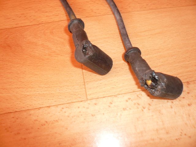

Zdravím dnes po nastartování a klapání asi na tři válce jsme v motoru objevili toto
Jak je to možný?Koupili jsem od Bosche nové a zda se vse ok.Jen nevim zda menit zaroven i svičky a jak je možné že jsou ty staré kable tak ožrané :shock: :)

Teda fuj, to vypadá, jak když to je propálený....nechápu. Taky jsem teď měnila totálně zpuchřelý a popraskaný kabely, ale vypadalo to jinak. :shock: A co se svíček týká - pokud nevíš, jak jsou starý, tak bych je možná taky vyměnila, zas to není taková pálka. Bůhví, co ti tam kde probíjí, když se takhle propálila izolace.

nemôžeš to mať ohryzené od potkanov, alebo kuny?

Snad to nebude ohryzane to by me jeste tak chybělo,ale je to celé divné ten jeden co je víc opalený tak byl normálně mimo cívku vypadlý ven což mi přijde že by samo tak vyskočilo docela divný.Navíc do práce ráno start ok.Vpráci stojím venku kolem auta louky,stromy.A při startu už naskočili jen tři válce a byl vypadlí ten kabel.......

To sou ty fajfky co sou na cívkách a k těm mají kočky dobrej přístup zespoda vlezou do motorovýho prostoru a ta guma jak je teplá tak je láká k nakousnutí a když né kočka tak kuna nebo veverka tohle udělá Už sem něco podobnýho viděl )))
Mně kuna ožírala filc zevnitř kapoty )))

Tohle je hlavně problém Feldy ta to tam má podobně jak Punto akorát ještě větší a pro podobnou havěť pohodlný prostor kam ty potvory lezou hlavně přes noc a v zimě se ohřát od tepla motoru))) Já sem měl nažvejkanej kabel od aku a podrchanej filc z pod haupny
Soused mi dal jakejsi malej papírek napuštěnej jakousi chemii a ten sem přilepil ke kabelu a od tý doby se tam už havěť neobjevila

tých riešení je viac, mne pomohol sprej proti hlodavcom, kúpený normálne v predajni s autodielmi, inak zopár tipov najdeš aj v tejto témé: https://www.club-fiat.com/viewtopic.php ... od+kapotou
