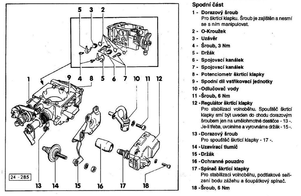

"A este ked nastartujem tak mi nezvykne zapnut sytic a ked otvorim kapotu a strcim do neho prstom tak sa vysunie a je dobre" ...můžeš to upřesnit do čeho konkrétně strčíš? nemáš na mysli tím sytičem spínač volnoběhu viz.na obrázku č.12? Pokud jo tak se ti může přidírat,tím pádem jsou problémy s otáčkama ve volnoběhu a se startováním,tenhle problém už jsem řešil vícekrát na unu i tipu.
