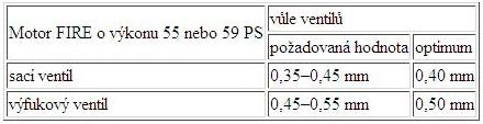

Zdravím,
měl bych dotaz ohledně podložek na vymezení vůle ventilů, jak nejjednodušeji zjistím, jak široké podložky koupit? Rozměrů je snad 30 a nějak netuším, jestli to jde přeměřit tak, abych nemusel rozebrat půlku motoru. Půjde to normálně po sundání víka ventilů změřit měrkou?
Díky za radu.

Nejdříve si na studeném motoru změříš listkovou měrkou na všech ventilech vůli,pokud bude na některém ventilu vůle mimo toleranci,tak příslušnou podložku vyjmeš a na ní je zespod vždy napsaná její tloušťka, například 3.25  (podložky jsou odstupňované vždy po 0.05 mm) přičteš k ní nebo odečteš od ní rozdíl mezi naměřenou hodnotou a tabulkovou hodnotou a naběhneš si do obchodu pro správnou podložku. Např. vůle má být 0.50 a ty jsi naměřil jen 0.35,tzn.vůle je o 0.15 menší.Vytáhneš podložku a na ní je zespod vyznačen rozměr třeba 3.50,takže musíš koupit podložku o 0.15 tenčí tzn. v rozměru 3.35

Děkuji, myslel jsem si, že to tak nějak bude, ale tenhle systém vidím prvně. Tak na to kouknu, protože to cvakání mi vadí. Ještě že ty podložky mají u nás skladem, tak až to poměřím, můžu jet nakupovat. Díky.
PS: teď jsem zjistil z nějaké příručky, že se ta ventilová vůle má kontrolovat a případně měnit podložka každých 30 tis, no to jestli se na to někdo pár let vyprd, nedivým se že to klape.

Podle návodu k verzím s MPI motorem je kontrola vůle každých 40 tisíc, ale dle zkušeností je potřeba seřízení až po 80 tisících a někdy ani to ne.
