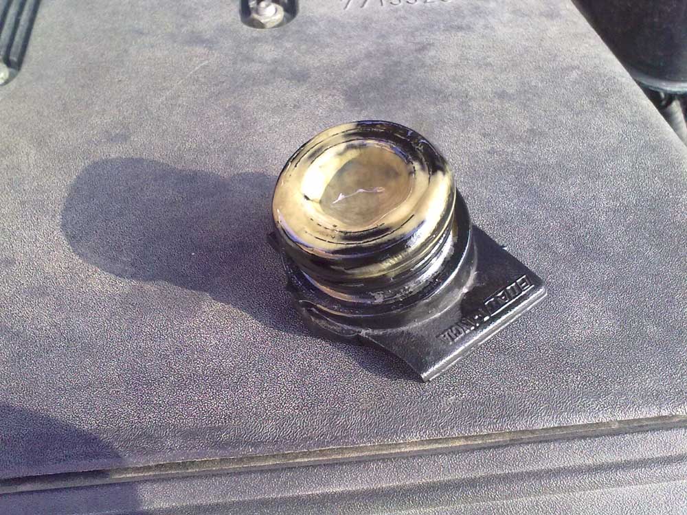

Po neakych 2 mesiacoch zacal mat motor cudny zvuk, ziadny tah, velmi biely dym. Pozrel som sa na viecko oleja a vidim nieco taketo :roll:

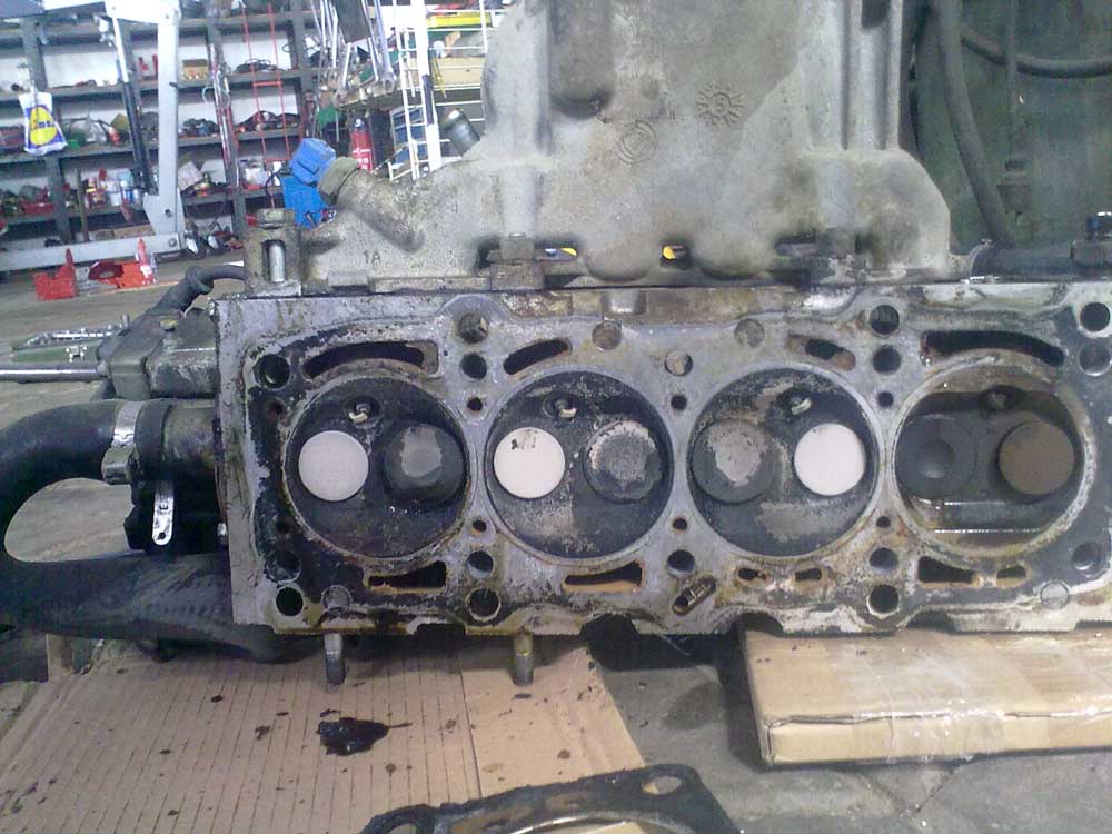

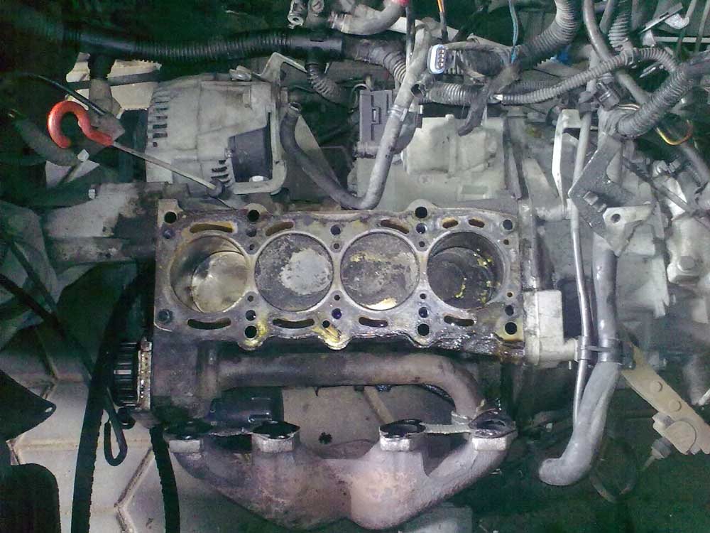

Takto to vyzeralo pod hlavou :

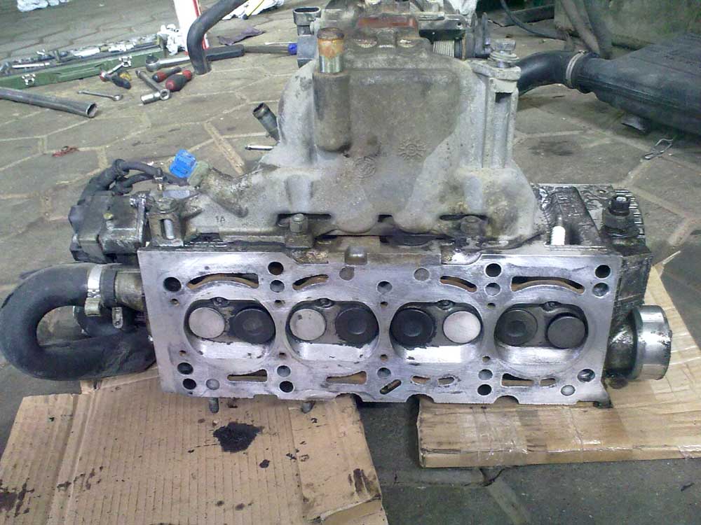

a takto hlava :

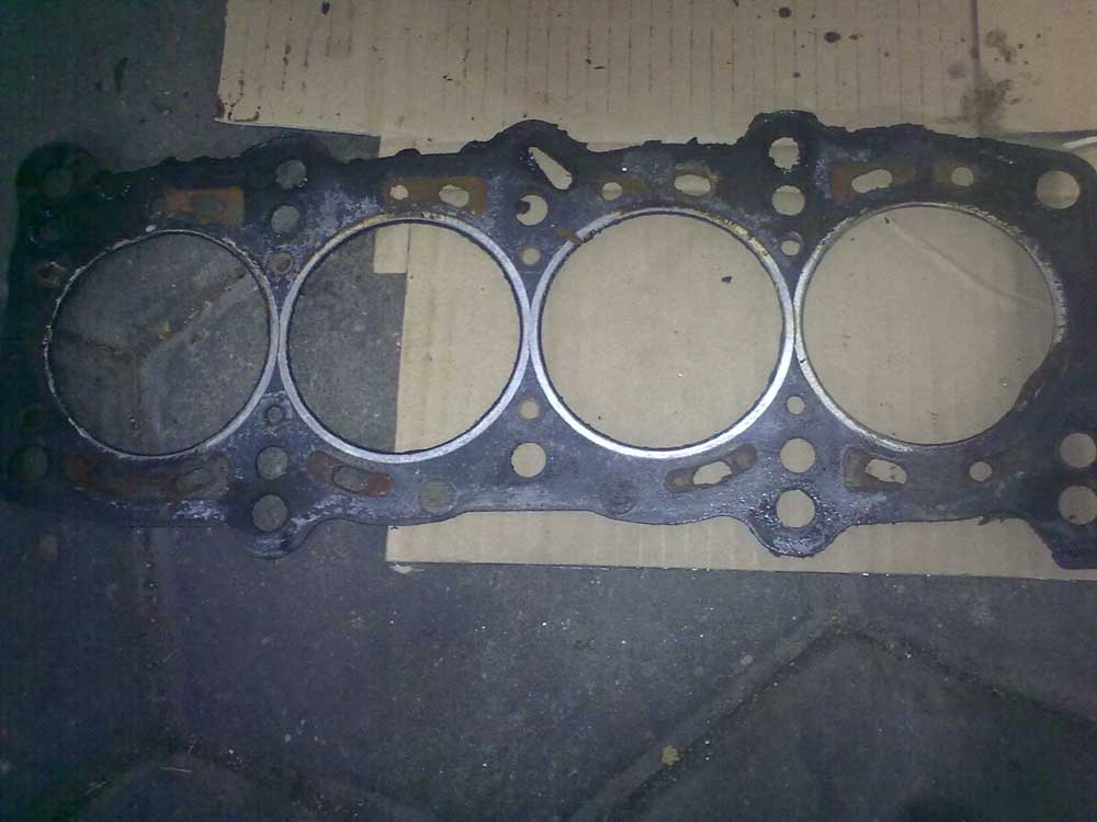

Takto vyzeralo tesnenie :
trochu sa prebrusila hlava a aj piesty, uz nasadene nove tesnenie :
