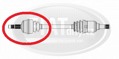

Dnes bolo Punto zas na zdvihaku, ze pozrieme loziska v prednych kolesach(napadlo ma, ze este pred rokom, ked som ho kupoval a daval menit kotuce mi mechanik dotahoval lozisko), ale tam servisak nic nezistil. Ale skor to vyzera na homokinetak pri prevodovke na dlhej poloosi. Za novu 140€ nedam! Ale mam doma kratku a potreboval by som vediet, ci sa z nej da homokinetak vymontovat. Pozeral som aj navody aj vykresy, ale som z toho ... Ten klb od prevodovky je ten v cervenom?
Re: Trasenie na 5. kvalte, pri 2600-2700ot/min
Napsal: 21 zář 2011, 20:51
od skybar
No je tam taká segerka a tá sa zle vyberá,treba špec.kliešte,alebo nejakú fintu(ktorú ja nepoznám),to je jediná prekážka,aby si to rozobral.
