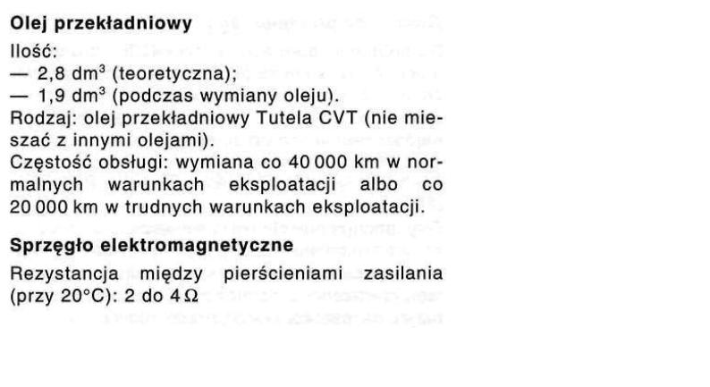

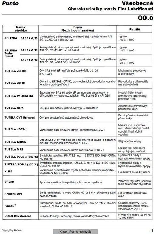

Děkuji za odpověď, asi toto "Tutela Car CVT NG" že? Nebo je nějaký stejně dobrý levnější? Kolik se toho do té převodovky asi tak vejde? J.

tady máš seznam maziv Fiat

a tady něco z polského manuálu :D

Děkuji za přehled.... J.
