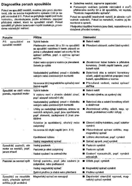

zkus natáhnout mínus přímo z baterky nějakým silnějším kablem rovnou na tělo startéru a zkus nastartovat,ať se ujistíš jestli není špatná kostra,nejspíš to bude kablama když píšeš že jsi sehnal druhý a dělá to stejně,to by byla blbá náhoda kdyby i ten druhý měl stejnou závadu :wink:

Ještě ten kontakt na startéru.....Zkus třeba žárovkou jestli jde na něj napětí po otočení klíčku..Pokud ano tak bude nejspíš ten kontakt neprůstřelnej...
