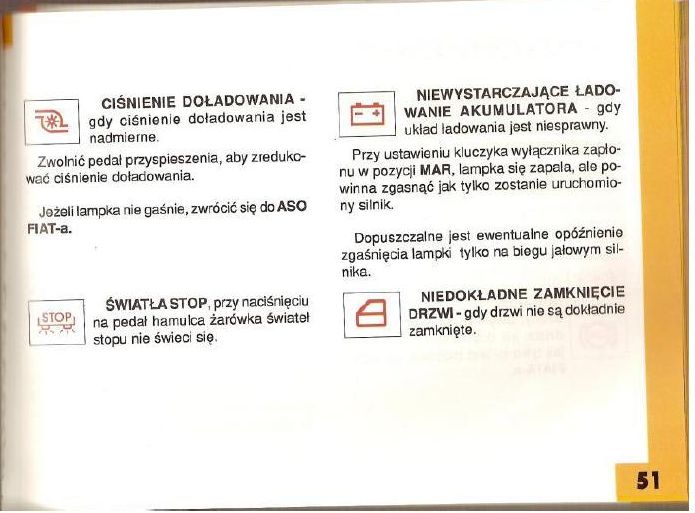

Re: Kontrolky

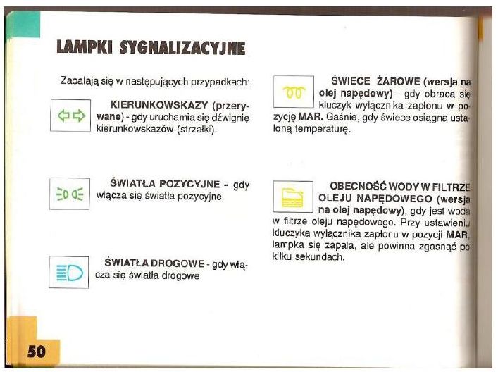

sice polsky ale lepší než drátem do oka né? :D spokojenost?

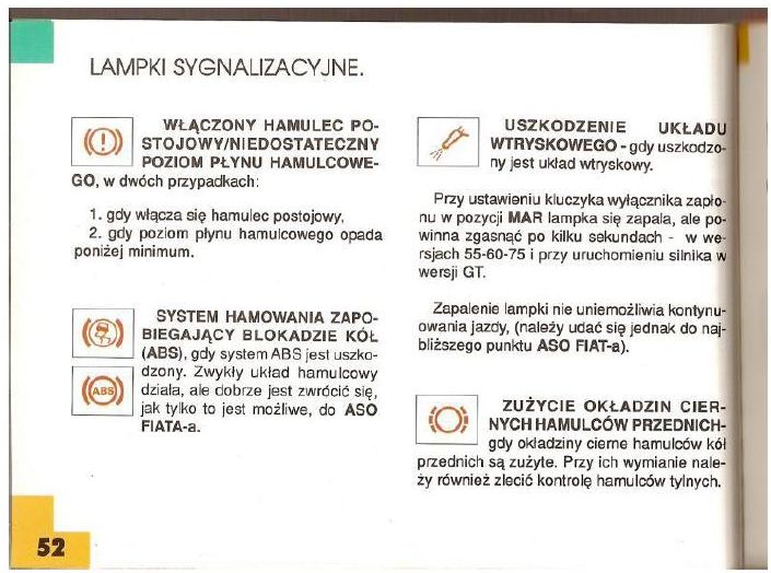

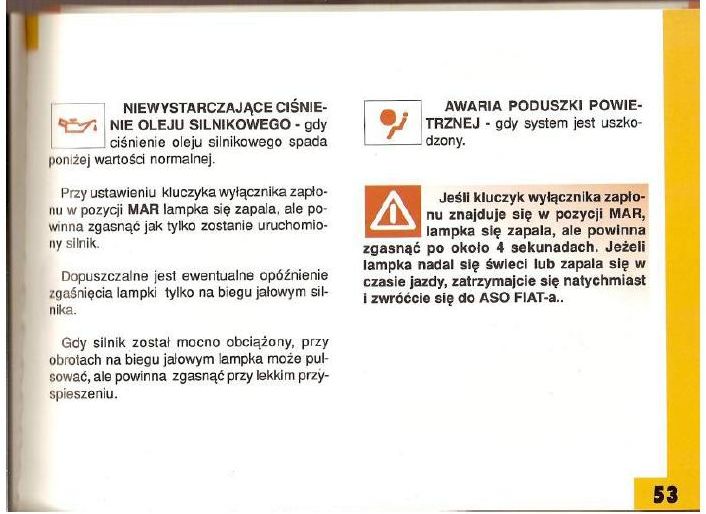

další

liborko ano velmi pekne dakujem :) mne volakedy zasvieti na prvom obrazku v pravom hornom rohu predpokladam ze to je nieco zo vstrekovanim paliva co ma aj dost znepokojuje :( lebo zasvieti to volakedy ked sa rozbieham ale aj niekedy ked taham motor do vysokych otacok to je cca 4000-5000/min mate stym niekdo skusenosti ? jedna sa mk1 1,2

Micohell píše:liborko ano velmi pekne dakujem :) mne volakedy zasvieti na prvom obrazku v pravom hornom rohu predpokladam ze to je nieco zo vstrekovanim paliva co ma aj dost znepokojuje :( lebo zasvieti to volakedy ked sa rozbieham ale aj niekedy ked taham motor do vysokych otacok to je cca 4000-5000/min mate stym niekdo skusenosti ? jedna sa mk1 1,2
Některé čidlo máš špatné,proto ti občas problikává tato kontrolka
