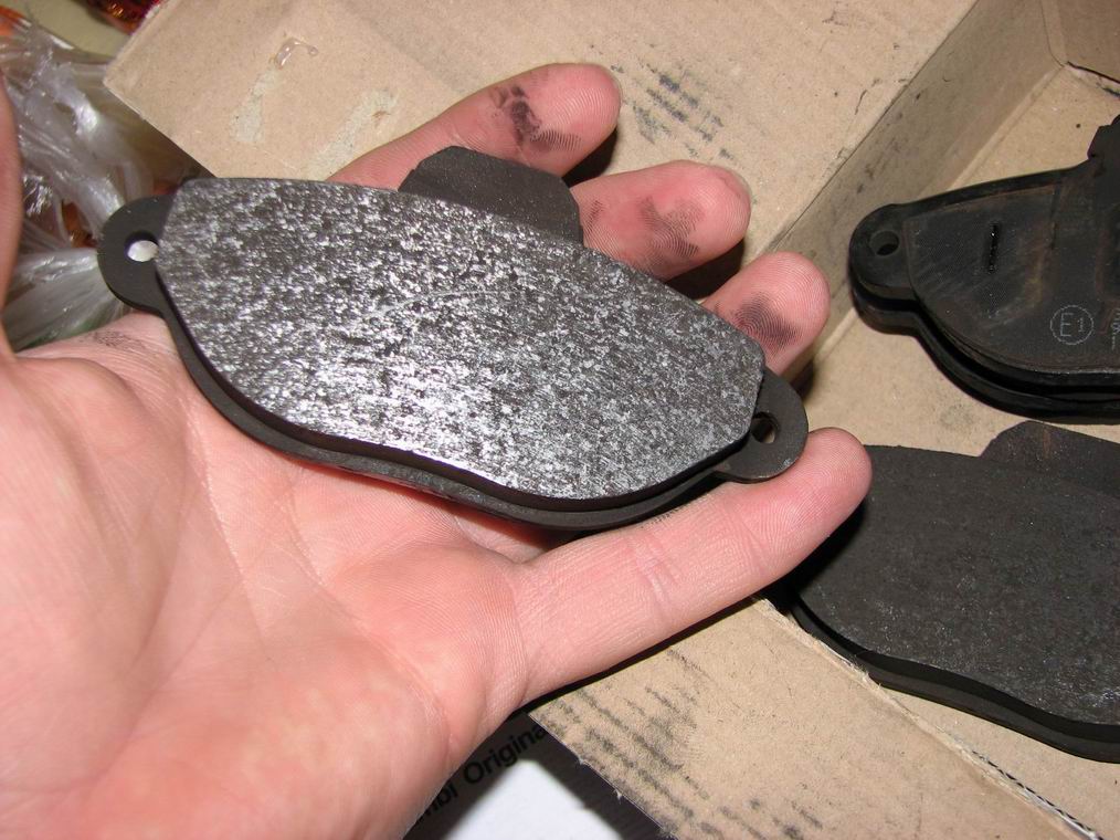

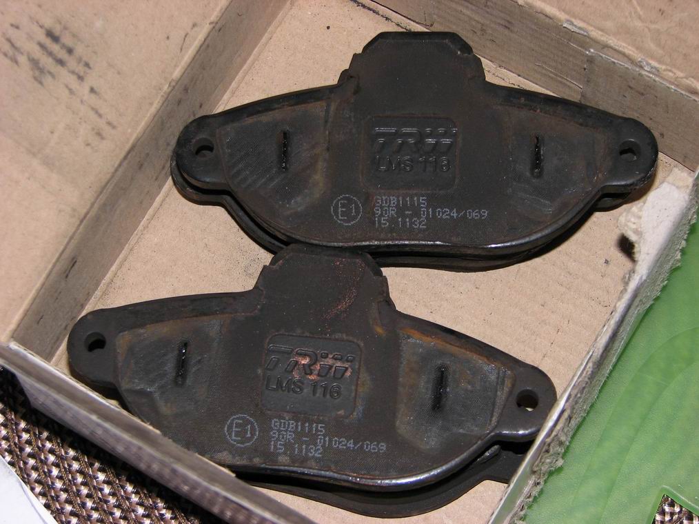

Rad by som sa Vas opytal na nazor na znacku pouzivanych brzdovych dosticiek.
V aute - Fiat Punto ktore malo 18 000km servis odporucal vymenu brzdovych dosticiek. Boli vymenene, no po mesiaci zacalo koleso vydavat zvuk podobny treniu kovovych casti. Robilo to len po viac km trase, skor cestou naspat ako tam a len ked sa volant natocil trosku doprava, ak sa natocil viac doprava alebo dolava, prestalo to. To je video kde to pocut - je to take cvirlikanie kovovych casti. Pocut tam aj vietor, ale ak chcete budete pocut aj ten kovovy zvuk :)
http://leteckaposta.cz/461738017" onclick="window.open(this.href);return false;
Problem vsak dnes identifikoval iny servis. Prvotny servis kde a menilo brzdove oblozenie konstatoval ako zavadu to, ze odchadza lozisko na prednej naprave a ze treba menit obe za cca 200€. Na aute ktore ma 20 000km treba menit predne loziska?? Co Vy na to?
Auto sa odnieslo do ineho servisu, kde sa identifikoval problem - pouzity nahradny diel na presne brzdove dosticky je nejaky sice drsny a dlhu vydrz proklamujuci, avsak je drsny a nanos prachu na nom po par km sposobuje dany zvuk . take bolo vyjadrenie servisu. Cize brzdove dosticky ktore najazdili asi 500km boli dnes vymenene za dalsie - avsak uz originalny diel od FIATU (cena 55€ za obe) Problem nateraz prestal.
Co si o tom myslite?
Moze zly typ prednych brzdovych dosticiek sposobit takyto zvuk? Druhy servis ponukal ze brzdove dosticky obrusi, ale technik povedal ze to pomoze len docasne. Ze je to drsny typ povrchu a po case to zacne opat.
Aky mate nazor? Thanks :)
PS: Btw najde sa nejaky kupca, alebo poradite kde predat tie brzdove dosticky? Predpokladam ze v inom type alebo znacke auta to nebude robit problem. Garantujem ze sa s nimi nenajazdilo viac ako 500km.
Tu je foto tych dosticiek ktore tam boli dane prvym servisom:
