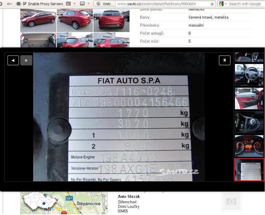

Ahojte, chcem sa opytat na vas nazor na tento VIN stitok:
Podla mna vyzera ruzne vyrobeny - rucne razeny.

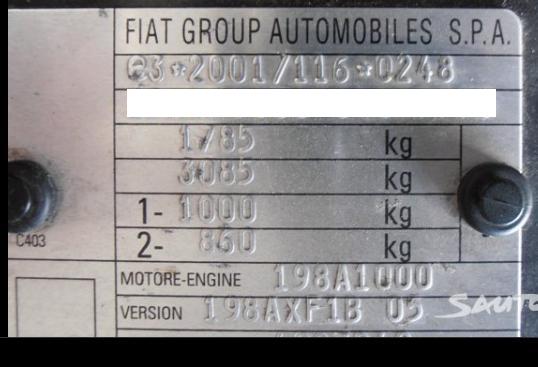

Zohnal som si podla vsetkeho pravdepodobne pravy stitok na porovnanie:

Nie nekupil, len uvazujem o Brave a nasiel som toto. Teraz neviem, ci niektore rocniky mali iny stitok, ale toto vyzera hodne amatersky. Podla Cebia prirucky, ak znaky skacu hore-dole, je to falosny stitok. Nie je ale vymysleny, lebo na Cebii, su 2 servisne zaznamy pre tento VIN, takze asi okopirovany z ineho auta.

uplnu pravdu sa asi dozvies len vtedy, ked ho vezmes priamo do servisu Fiat ... ale za mna osobne vyzera ten stitok divne
