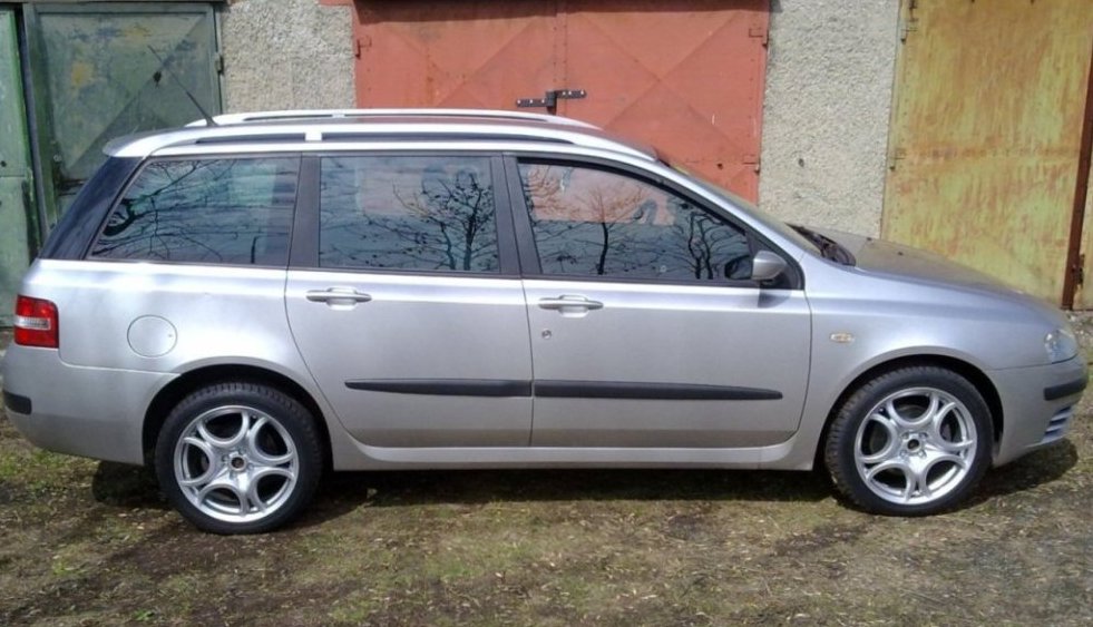

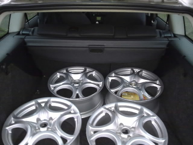

koupil jsem dnes alu 17" 4X98 ET39
Mám sice v TP pneu 215/45
Zajímalo by mě ezli mohu nasadit pneu 225/45?? Budou drhnout?? :mrgreen:

Kola mám už s pneu na autě jsou z http://www.alfaromeo.cz/modely/mito/ :wink:
Dal jsem pneu s boční ochranou ráfku (FR) rozměr co mum v techničáku 215/45/17"
Ešče musím někde sehnat středové špunty, bo po tak velké investici sem se při sdělení ceny za kus v alfě už z principu nasral, bo koupím u nich drahé kola a špunty si dokup.....cype :roll:
asi tak se se mnou bavili, jak s 18letým hejskem :lol: :lol: a to už mi táchne na 45 :? :?
