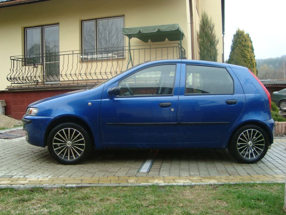

ten předek potřebuje dolů, ale nemám finance na novej komplet podvozek...

no je to vidiet ze ten predok by to chcelo dole no mas tri moznosti kupit len predne pruziny a dat ich na original tlmice alebo kupit sportovy podvozok alebo vyskovo nastavitelny sportovy podvozok

Ty heled, mě taky seděl docela zadek proti předku a protože mám ALU 195x50 r15 s podložkama, tak mi to občas i dřelo o lemy. Vyřešil jsem to tak, že jsem koupil nový pružiny na zadek a ejhle auto je stejně vysoko jako předek. Už byly asi unavené (i na jízdě to bylo celkem znát, jak se to houpalo a navíc kdykoliv jsem naložil kufr auto sedělo jako prase). Být tebou, tak auto nesnižuji, na naše silnice to moc není a punťas je jedno z mála aut, který vypadá celkem hezky i když má mezeru mezi kastlí a kolama :) můj názor
