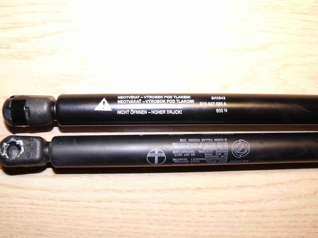

je to typ:
Vzpěra plynová kufru Fabia SD
O.E. 6Y5 827 550A
Parametry: růměr pístu d=8 mm, Průměr válce D=19 mm, Délka vzpěry L=441,5 mm, Zdvih s=169 mm, Výtlačná síla F=600 N (originál Punto MK1 má 300N)
Akorát sem to blbě napsal, není o 5mm delší, ale kratší. Funguje to naprosto perfektně, nic se nezavírá křivě ani nic jiného..jak sem psal.

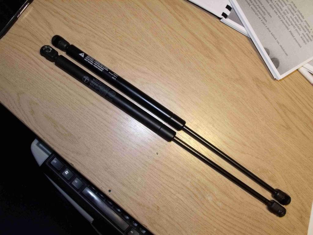

No, při hledání levnějších náhražek za origo sem narazil na spoustu jiných vzpěr..jak jinak... no a u některých byly dost podrobné specifikace (délka, síla, průměr, průměr kloubu) tak sem si řek, že by tam mohlo pasovat i něco jiného > a nejpodobnější a za super cenu jsou právě tyhle z Fábky:-)
Vyměnil sem nejprve obě dvě, ale je to už fakt dost přetlačovat 1200N, to víko je asi o dost lehčí než u fábky, nebo je tam jinačí páka...
Každopádně já jsem spokojen 8)
EDIT:
věděl sem, že sem to fotil, ale nějak sem to sem zapomněl dát. Tak aspoň teď:-)

Hele,tu nekupuj...,nebude to mít vliv,protože tahle ma výtlačnou sílu 300N...,fígl je v tom,že ta z fabie ma sílu 600N...
Já jdu zítra koupit tuhle,sice jiné číslo,ale jinak parametry jsou stejne a za 159,-
