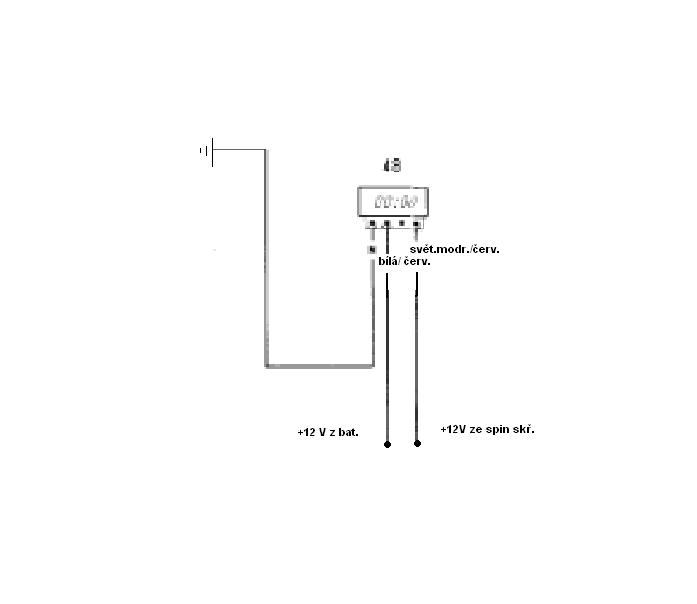

pokud tam máš nefunkční hodiny tak snad stačí přepojit konektory ne? Jinak zapojení hodin je takto.
Bez názvu.JPG (13.5 KiB) Zobrazeno 3192 x

jestli si měl předtím pouze svělo jak to maj punta bez výbavy tak si tam vedou určitě 3 kale živej mínus a mínus co zapína při otevřených dveřích a teď tam budeš mýt nejspíš 5 kablíku hodiny +/- a osvětlení hodin(to sem nezapojoval svítilo by furt) a pak to světlo udělal sem to prostě kam patřil ¨+ tak se ten puvodní rozdvojil a to samý - a ovladaní dveří bilo jasný

hodiny svítí při zapnutí zapalování do první polohy. to je těch 12V ze spin. skř.
