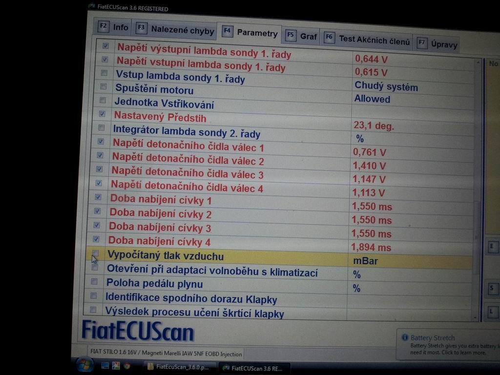

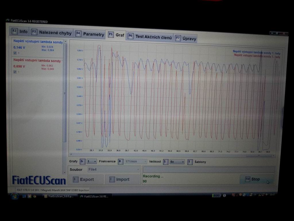

Ještě přidám nějaké obrázky.
Díval jsem se na parametry a našel jsem tyto dvě věci, je to normální?
Doba nabíjení cívky 4 je vždy o něco vyšší, je to normální? Může tím vznikat problém?
Poté napětí detonačního čidla 1 bylo jednou nižší (poloviční), opět stejný dotaz, normální? Problém?
Třetí věc, graf z obou lambda sond, vůbec netuším jak to má vypadat, ale překvapuje mě, jak jsou obě odlišné.
Moc díky za jakýkoliv tip ;)

Re: Stilo 1.6 16v rok 2002 - studeny motor se dusi
Napsal: 10 úno 2013, 21:33
od hanzs
Ano, vse na co se ptas je normalni.
Teplota vzduchu je vyssi na teplem motoru, protoze se vzduch v sani od motoru ohreje.
Napetí na cívce - ta jedna bude od jineho vyrobce nez ostatni, ale nicemu to nevadi.
Cidlo klepani - byvaji tam casto rozdily, je to normalni.
Grafy lambda sond - jsou zcela ok, druha kmita malo, drzi se kolem 0,6V protože tam není už kyslík, který se spálil v katalyzatoru.
Podle myho ti blbne nejaky konektor atd. nezbyde ti nez projit tu desku s relatky u baterky, vytahat je prostrikat kontakty a dale vsechny konektory okolo. Tam to nekde asi bude.
