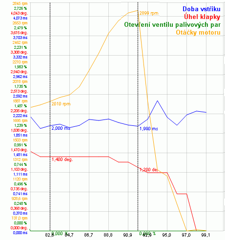

Na přiloženém grafu jsem posledně zachytil jedno z těch zvyšování otáček. Přijde mi že otevření klapky je příliš malé a když ji ještě více přivřu abych snížil rostoucí otáčky, tak už je klapka natolik zavřená, že ŘJ přepne na volnoběh.

Dneska konečně přálo počasí, takže jsem to znovu napojil na FES a vytáhnul nějaká data. Vypadá to že problém bude ve ventilu volnoběhu. Zůstává pořád otevřený, ať je klapka uzavřená nebo otevřená(tady bych ocenil informaci, jestli má být ventil ve vyšších otáčkách opravdu zavřený), s tím že když přidám plyn a držím ho v konstantní poloze, tak během chvíle se začne víc a víc otevírat ventil v kanálu volnoběhu, čímž se začnou zvedat otáčky. To je v podstatě falešný vzduch který rozhodí celkové množství nasávaného vzduchu, který by měl být, podle mě, ve zvýšených otáčkách řízený už jen klapkou. Nevím ale proč k tomu dochází, napadá mě jestli ten krokový motorek není nějak opotřebený nebo zeslabený, takže nedokáže udržet kužel ventilu a podtlak ho otevírá.
Každopádně když jsem zkusil ucpat sací kanál volnoběhu, tak šlo udržet stabilní otáčky bez problémů a kopírovaly přesně otevření klapky. Viz graf od vyznačení ucpání kanálu(ta klapka je tam roztřesená jak jsem jednou rukou zacpával kanál a držel NTB a druhou jsem držel plyn)
