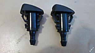

Už delší dobu sem sháněl trysky ostřikování čelního skla co se dávají na novější auta, nevím jak to nazvat, ale prostě ty co ostřikují celou šířku skla. Nic moc sem nesehnal - buď byly drahé a nebo sem si nebyl jistej jestli budou pasovat.
Nakonec sem sehnal na Aukru od nějakýho chlapíka, bohužel neví na jaký je to auto.
Fotka z Aukra

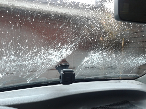

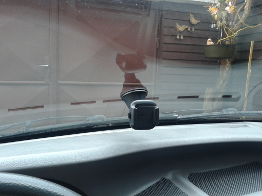

Aby to pasovalo do Punta 176 musí se ta válcová část o 1,5 mm zbrousit, což není problém. Do originál otvoru se to pak vleze uplně těsně a při vkládání to chce trošku víc síly, ale kapotu to nijak nepoškodí.
Bez
S

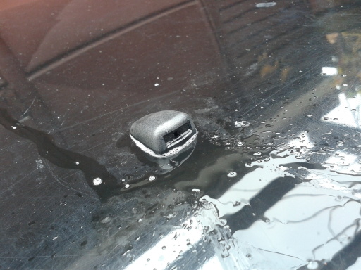

Nová tryska

Zdravíčko, já jsem na Punto I hodil trysky co se dávají na Mareu - musel jsem je trochu ořezat aby seděly do otvoru v kapotě.
http://www.autodilykrc.cz/cz-detail-555 ... -skla.html" onclick="window.open(this.href);return false;
Pak je s nima ještě jeden malý problémek a to že mají podstatně kratší vstupní část na kterou se připojuje hadička.
Dá se to elegantně vyřešit použitím delší hadičky, která se nejdřív připojí na trysku a tryska se potom nasadí do kapoty.
No a já vzhledem k tomu, že jsem neměl hadičku tak jsem o trochu zvětšil tu díru co z ní normálně čouhají ven vstupy trysek a šlo to i s kratšíma hadičkama :D
Důležité je, že to stříká a s těma původníma tryskama se to nedá srovnat...

Trysky z Marfušky se dají nastavit jen "výškově".
Rozptyl je přesně daný, ale u Punta pokrývá přesně celé okno :wink:
