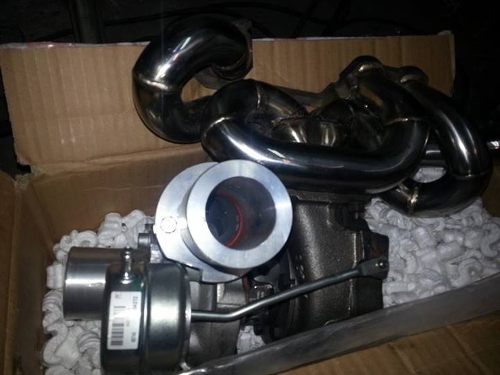

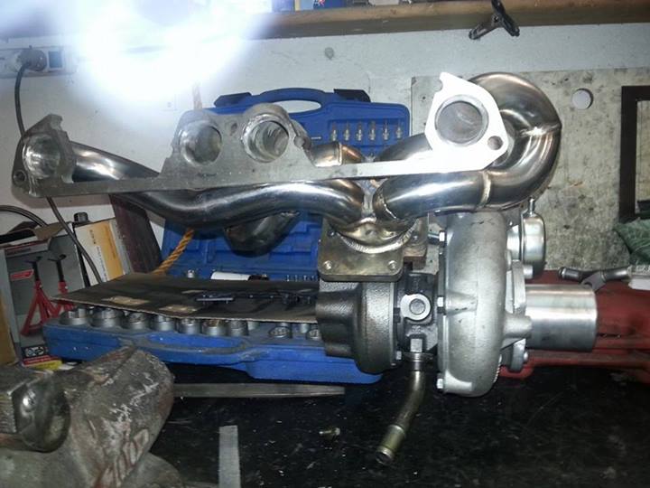

po poskladani a nastartovani s oholenym vyfukom bez katu, tmicov a podobne sme zistili ze auto strasne dymi... zavado bola viac ako jasna.. ked sme vybrali turbo zistili sme ze ma prasknutu vyfukovu komoru, zbrusene lopatky a vakel na oske. Inymi slovami, turbo kaput plus zvody tiez popraskane...
Zacal som zistovat ako je na tom IHI turbo VL7 s repasom a nebol som velmi nadseny zisteniami... repas viac menej nemozny a nove turbo predrazene... Medzi tym som nasiel na bazosi jedno punto na rozpredaj tak som zbehol do Rimavsek Soboty pre dalsie turbo a zvody ze sa pokusim vyskladat z dvoch jedno uspokojive. Bohuzial vecssina dielov bola tiez nepouzitelnych a zvody tiez nevyzerali zrovna najpouzitelnejsie.
Tieto okolnosti nastartovali ako mu moji znami hovoria "vesmirny projekt" :lol:
objednal som nove turbo Garrett GT2560R, nerezove ladene zvody z Talianska a pustili sme sa do prace :D
