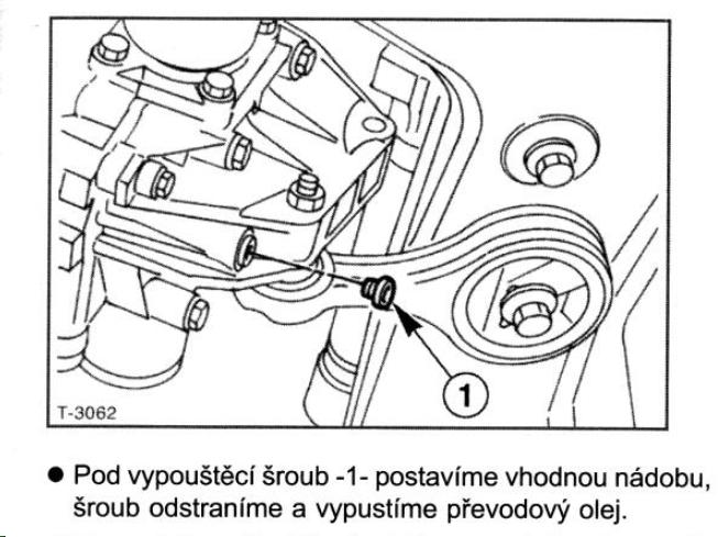

výpustný šroub je zezadu u držáku převodovky
vypousteci sroub prevodovky.jpg (56.16 KiB) Zobrazeno 25535 x

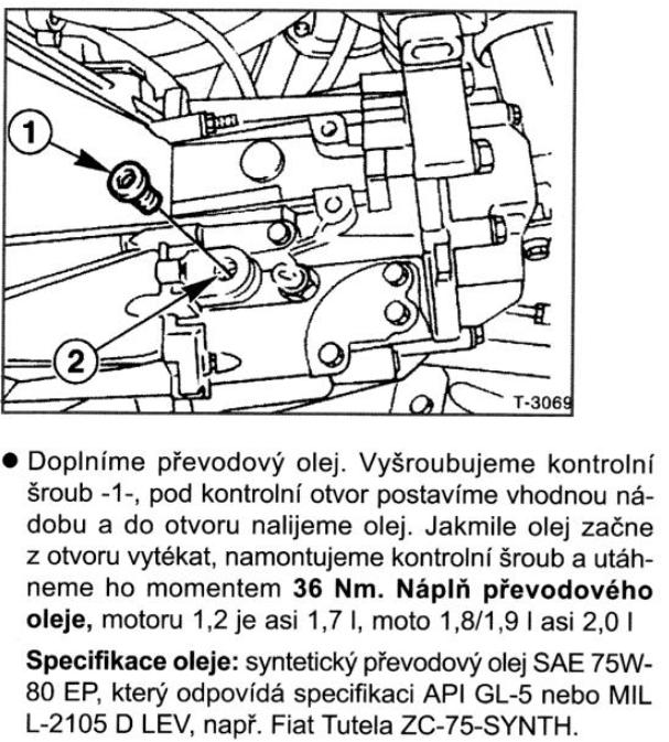

napouštěcí a kontrolní šroub :
napousteci sroub prevodovky.jpg (91.59 KiB) Zobrazeno 25529 x
liborko: podle mne je na Tvé fotce šroub vlevo nahoře (je vidět jen okraj).

jasně že jo,špatně jsem přimaloval šipku :wink: http://www.imagelink.cz/images/s3700043hnh.jpg" onclick="window.open(this.href);return false;
z příručky MKI:
– Vyšroubujeme plnící šroub a vypouštěcí šroub oleje. Olej zcela vypustíme.
– Zašroubujeme vypouštěcí šroub oleje. Utahovací moment šroubu závisí na průměru šroubu. Šroub s vnějším průměrem 16 mm: 20 Nm, šroub s průměrem 22 mm: 40 Nm. Konusový závit šroubu zaručuje dostatečnou těsnost bez použití těsnění.
– Naplníme nový převodový olej „TUTELA ZC 80/S“ od firmy FIAT. Množství náplně: 2,4 l, pouze u vozidla PUNTO GT 2,0 l.
Pozor: olej musíme doplnit až k dolní hraně plnícího otvoru.
– Šroub plnícího otvoru utáhneme momentem 40 Nm.
V každé příručce píšou jiný údaj v litrech,prostě nalít tolik než začne olej otvorem vytíkat,a neřešit kolik litrů

Jupííí! POdarilo sa- našiel som ho. Myslím šrob vypúšťací. Z obrázkov a nákresov v príručkách "Ako na to" som našiel perfektne len napúšťací. Ale mám ešte jednu otázku- čo je to za šrob, kúsok od napúšťacieho, smerom dolu na obyčajný kľúč? Podľa príručiek by to mal byť vypúšťací- je dosť dlhý a určite to nie je vypúšťací. Neurobil som niečo špatne, keď som ho vyšroboval? Výsledok mojej práce a Vašeich perfektných rád je to, že starý olej je preč a nový vnútri. Mooooc ďakuje za pomoc. Ešte že takíto ľudia existujú. Žite dlho. Ale ste ma mohli varovať, že ten olej vytečie, ako keď mladé dievča čúra na mravenisko. Dal som pekáč pod prevodovku a myslel som, že dobre. Ale keď sa pustil ten prúd, tak to prečúralo aj moj pekáčik a skončila časť na betone. Nevadí.
