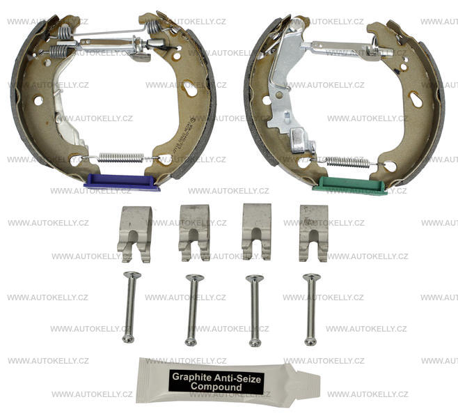

Jardo díky za odpověď. Sice jsem psal že tam plíšky mám asi všechny, ale jak to tak vypadá tak nemám. U toho kolečka žádný plíšek není a tudíž s tím nemůže nic otočit - proto mi to vrtalo hlavou, jak to vlastně funguje. Závit je volný, roztahovat to jde lehce, budu to muset tedy zatím nastavit ručně a zkusit se podívat po funkčních štělovácích.
V Autokelly jsem našel celou sadu viz obr. i když ty štelováky jsou trochu jiné od originálů. Tam je ale ten plíšek u kolečka vidět.

Zdravím,nový samoštely nebo správně nastavovače je celkem pěkná pálka a vůbec Autokelly.Já to nastavuji před STK ručně otáčením tím zubatým kolečkem (taky mám ten plíšek co s tím otáčí ulomený na obouch) někdy ten směr otáčení spletu a tak abych to roztahoval tak to uvolňuji ale daří se.Jenom vždy je potřeba uvolnit lanka ruč.brzdy,a otáčet bubnem až to začne drhnout tak to kousek vrátím ,aby se buben otáčel lehce ,nastavím ruční lanka a je to. Jednou se mi stalo že mi jedno kolo neodbrzďovalo tak jsem to trochu na tom kolečku pootočil zpět a OK.Je dobrý ten závit v tom samoštelu namáznout silikonem jako aretaci.
