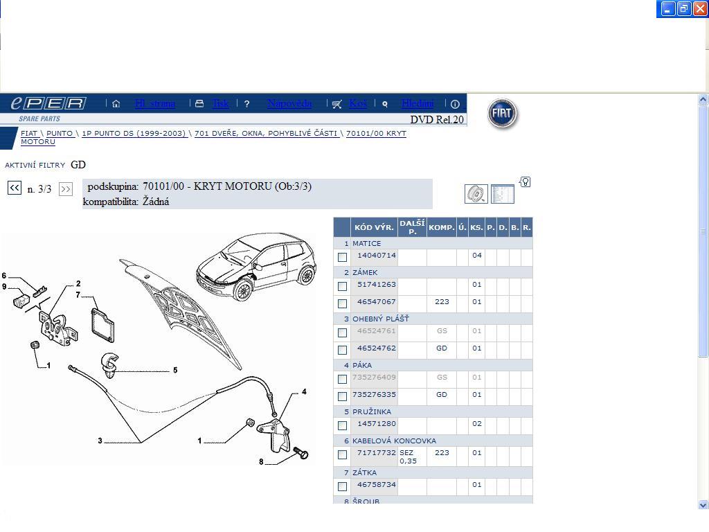

Re: Nejde otevřít kapota
Napsal: 20 led 2014, 12:49
od Jaroslav1
- Přední kapota.JPG (82.32 KiB) Zobrazeno 11404 x
To lanko s bovdenem jde vidět ze spodu na levé straně nad vzduchovým filtrem,je teba svítit bodovým světlem a nebo s tím ohebným světlem. Jinak ten bovden u mně jde vidět otvory nad SPZ.
