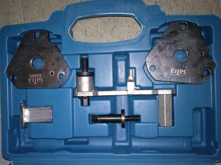

39€
Aretačná sada SATRA.jpg (172.23 KiB) Zobrazeno 8189 x
Re: Rozvody 1.6
Napsal: 16 čer 2019, 09:02
od liborko
Pěkné,taky si je budu muset pořídit,to máš z Aukra?
Re: Rozvody 1.6
Napsal: 17 čer 2019, 07:24
od HeFab
Kupoval som to od jedného maníka, čo predáva aretačné sady na rôzne autá.
Ja už tú aretačnú sadu nepotrebujem, životnosť remeňa je 120 tisíc km, takže sada je voľná. Dám ju za 30€. Raz použitá.
