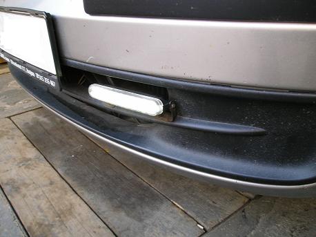

Denní svícení s DRL 048 004.jpg (35.91 KiB) Zobrazeno 6344 x
ixoxi píše:No tie DRL v predmete tohto vlakna su na jeden par stvordiodove, cize nemame tie iste. Tych 12V nakoniec budem musiet dohladat :evil: :-D
Já mám DRL 048 a je tam 24 diod celkem,(na jedné 12ks) a to by nevadilo kolik je tam diod,vše je na 12V a u tebe záleží zda v nich máš rele na odpojení při zapnutí parkovaček (obrysových) aby ti to zhaslo při jejich zapnutí. Podle vyhl.DRL nesmí svítit s parkovačkama (obrysovýma).Jest-li tam rele nemáš tak je potřeba ho doplnit.
Z motorového prostoru to mám protaženo do kabiny souběžně s lankem otvírání př.víka kapoty.
Denní svícení s DRL 048 003.jpg (30.25 KiB) Zobrazeno 6342 x
Hugomil píše:
Jaroslav1 píše:Já to mám zapojený na spínací skříňku. Zapnu klíček a rosvítí se mi denní světla a když zapnu parkovačky tak dennní zhasnou.
Jaroslave také uvažuji o denním svícení, ale nevím kam jej umístit, byla by nějaká fotka jak to máš udělané ty? Případně jaký typ světel. Mnohokrát děkuji za odpověď.
Mám homologovaný DRL 048 (homologace musí být) a tady jsou fotky.

Jaroslave, díky za fotografii.
