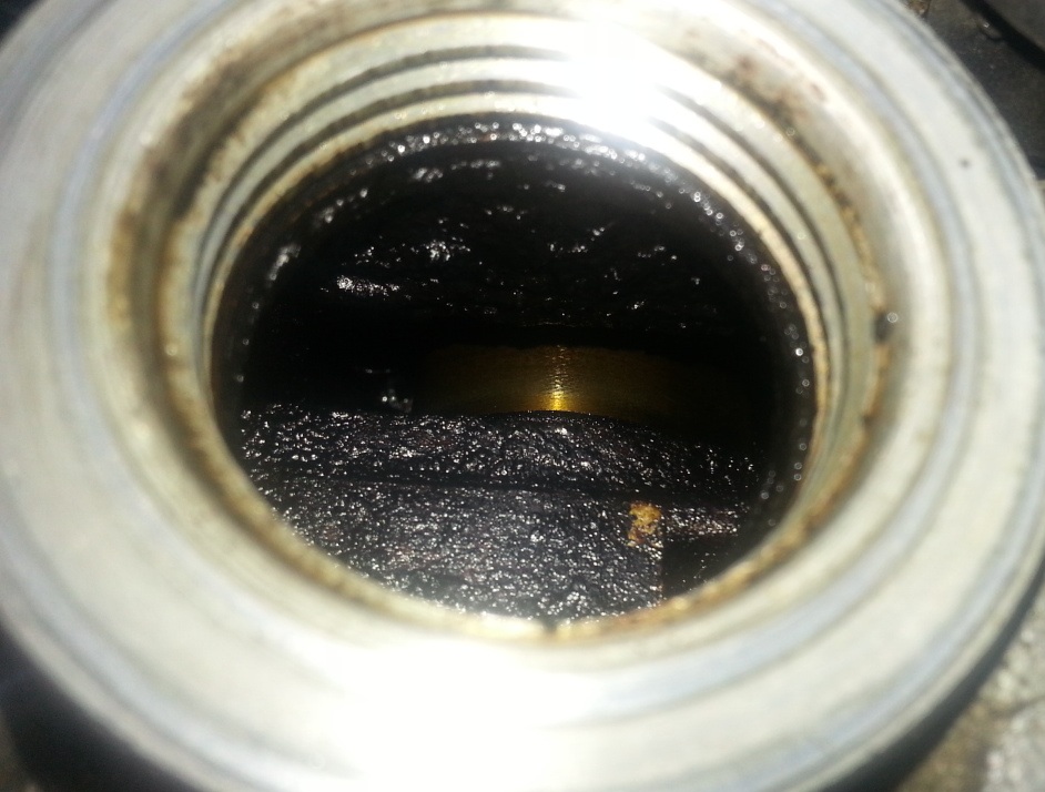

toto je moja vačka
,,,uz to vidim no mas to lepsie ako ja ja mam okrem toho aj dost zakarbonovane vnutro :P ... a ta vačka je taka ako keby trosku doskriabana ja to mam take iste akurat sa bojim ci ten karbon neupchal neake olejove kanaly ale ojel tam je vidiet lebo su zaplavene skurtky aj ked po starte motora to je cele mokre od ojeja ... lebo od toho co osm to kupil tak na tom jazdil asi 50 km skoro bez ojela debil lebo on to kupil v Italiano az potom ja osm vymenil olej ked som to kupil od neho ..asi tak neak

Toho karbonu mas pravdu hoodne.... :? Osobne bych sundal ventyldekl a ocistil... Jinak ted tam mam olej od Agipu ( Eni ) ale budu ho meni za Selenii 8)

no veru toho mam len mam problem vtom ze ked aj by osm to chcel vycistit tak nemozem lebo sa musia rozobrat rozvody kedze vacky su uplne hore vo vrchnom diely hlavy kedze je tento motor ma dve hlavy :P .. to je ten problem .. keby oms vedel prvsie tak ked mi robily tesnenie pod hlavou mam som im povedat aby to umyli cele vnej nadobe s ultrazvukom ...no skoda no :? .. ale viac ma sere ta vačka ktora ma uz volaco za sebou ..nechcem to moc cistit takto cez ten nalievaci otvor lebo sa mi este ten bordel nadrbe do motora a upcha kanaliky a som uplne vriti :P .. Ja pouzivam Shell helix HX7 10W-40 predtym bola selenia ale ta je dost draha :P

Pokud menis olej 1x za rok, tak to neni takova hruza 8) Takhle od oka se tezko posuzuje, jestli je vacka dobra nebo ne.... Nejvetsi oter bejva mezi hydrostelem a jazyckem vacky 8) Nebo nech obe vacky zmerit at mas jistotu.

Spis mu klepou ty hydrostely.... Pokud ma tolik karbonu, tak bych tam zadnej pripravek nelil.... Nebylo by spatne kdybys sem dal fotecku :wink:
