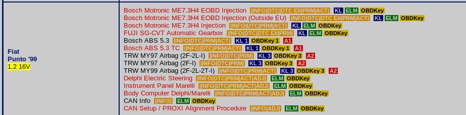

Ak sa chcem pozriet do posilovaca, tak potrebujem ELM
http://aukro.cz/mega-akce-diagnostika-u ... 81366.html" onclick="window.open(this.href);return false;
a ak do ostantych RJ, tak KKL?
http://aukro.cz/fiat-alfa-lancia-vag-di ... 72800.html" onclick="window.open(this.href);return false;
Takze potrebujem 2 zariadanenia?
Vychadzam z popisu Multi Ecu Scanu, kde je pre servo uvedene iba ELM (v neupravenom stave) a pre napriklad Airbagy je KKL aj ELM = to znamena ze jedno alebo druhe alebo obidva spolu?

Napsal: 09 zář 2014, 21:19
od Aldator
Podle tabulky potrebujes jak KKL tak ELM, aby ses dostal na vsechny jednotky v aute.
Kde je v tabulce ELM, je potreba ELM kabel
a kde je KL, KL1, KL3, je potreba KKL kabel.
U toho ELM je potreba jeste udelat upravu a to odstranit odpor R04 120Ω.
Vetsinou se snim da dostat jen na jednotku motoru, ale po te uprave to funguje jak ma.

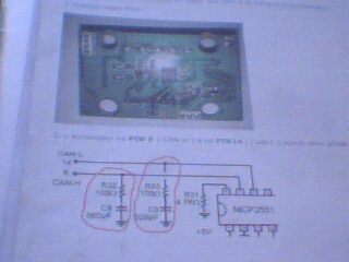

od Jaroslav1
Picture 1.jpg (65.17 KiB) Zobrazeno 22548 x
Já mám ELM 327,verze 1.4 a tam se vyjme odpor R14 a V konektoru na PIN 6 (CAN-H a na PIN 14(CAN-L) oproti zemi přidat keramický kondenzátor a odpor.Viz foto.

Jaroslav1 píše:
Ty kodany a odpory tam nejsou potreba.
