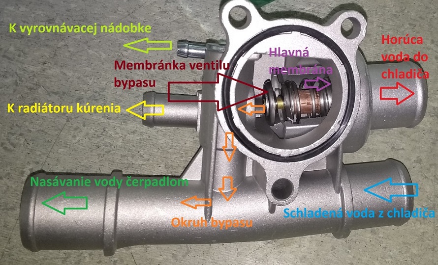

Tak nový termostat už je doma :) Budúci týždeň sa bude montovať.
Originál termostat pre Fiat je dvojitý, ovláda aj okruh bypasu, takže riešenie opravy chladenia motora vložením ďalšieho hadicového termostatu z Renaultu nepovažujem za dobré riešenie. Keď sa chladiaca zmes prácou motora postupne zohrieva, termostat začne otvárať prietok hlavným okruhom chladenia cez chladič motora a súčasne druhá časť termostatu začne zatvárať prietok cez bypas. A toto náhradný hadicový termostat nevie obslúžiť.

Prikladám ďalšiu peknú animáciu, ako funguje bypass s dvojčinným termostatom :wink:

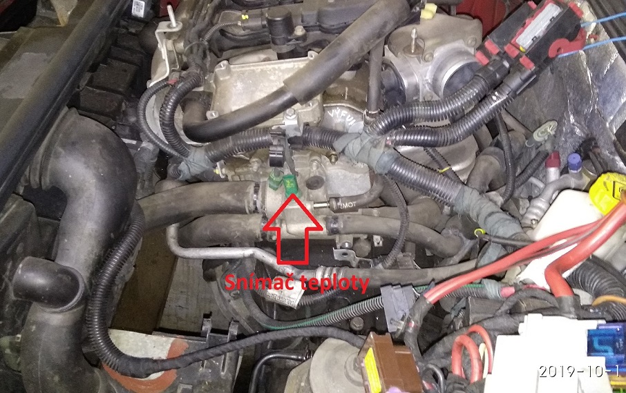

Termostat vymenený :D
Šlo to celkom dobre, nastal iba malý problém, že bol dodaný termostat s otvormi pre dva snímače teploty, ale Stilo používa už iba jeden snímač teploty, takže sme museli zháňať záslepku pre ten jeden otvor :?
