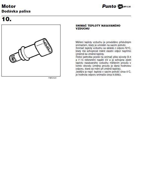

ten snímač polohy škrt. kl. by to mohl být.Mě to na tom samem motoru dělalo taky.Po výměně je to dobrý už víc jak 10k km. To čidlo s tou spiralkou je čidlo teploty vzduchu
co jde do sání.Zkus ho proměřit na odpor,ale tím to asi nebude.
