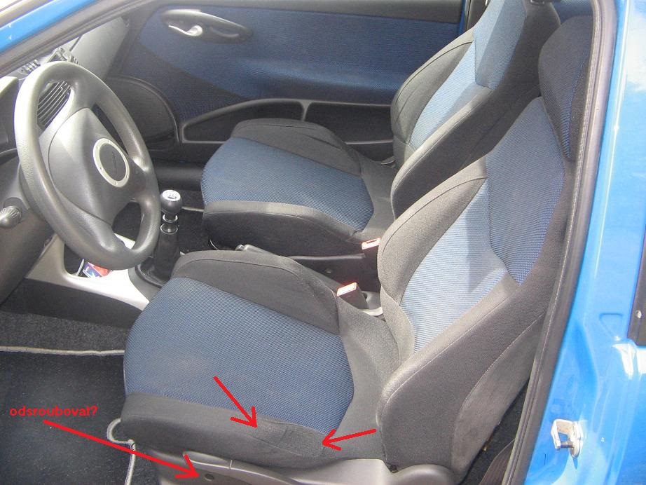

Ahoj, mam spotrovni sedacky Sporting a levy lem na ridicove strane je vysezeny. Chtel bych dat dolu potah a vystuzit to. Nevi nekdo jak dat dolu ten potah, musi se odsroubovat i ten bocni cerny plast nebo jenom nejak stahnou potah z podsedaku?

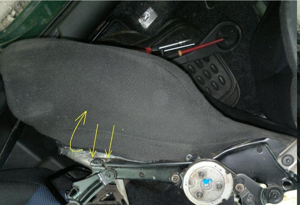

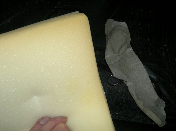

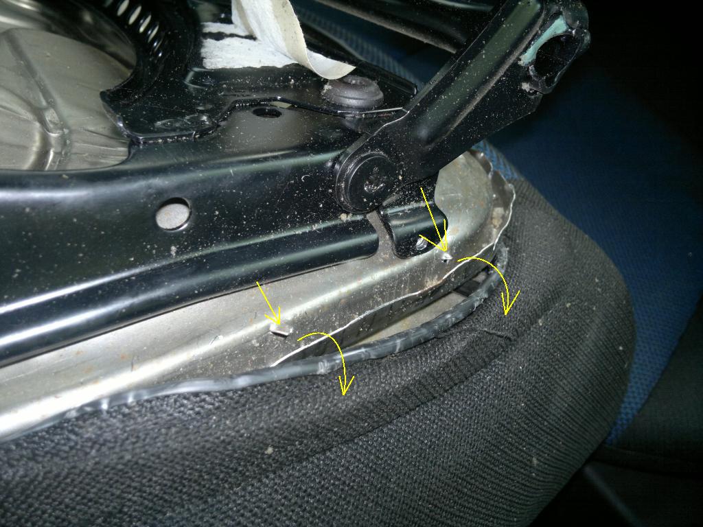

Sedacku som odsroboval, otocil naopak, ciastocne som uvolnil potah a pod nim bol uplne rozozraty molitan na malicke bodky. Ten som nahradil novym - natlacil som ho tam a vyzera to lepsie, no nie ako nove, pretoze sa mi necheleo rozoberat cely sedak. Ide to dost tazko.

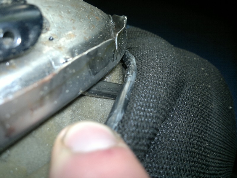

Ano je tam vzpera, asi 1cm v priemere
ktora je obalena tvrdou latkou:
a okolo je molitan. Molitan sa rozpadol a vzpera ma tlacila kazdy vie kam. Len ten podsedak ide strasne tazko odcalunit. Musel som trochu poohybat ten ocelovy plech v zahyboch aj tak som ziskal len nejakych 20cm aby som tam natlacil molitam. Ak sa ti to podari dat cele dole, mozes to perfekte zrekonstruovat.
