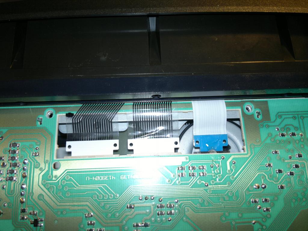

Neni tam co letovat, je to na folii a je to prilepene na ten displej.
Jak na to sahnes, tak to bude jeste horsi.

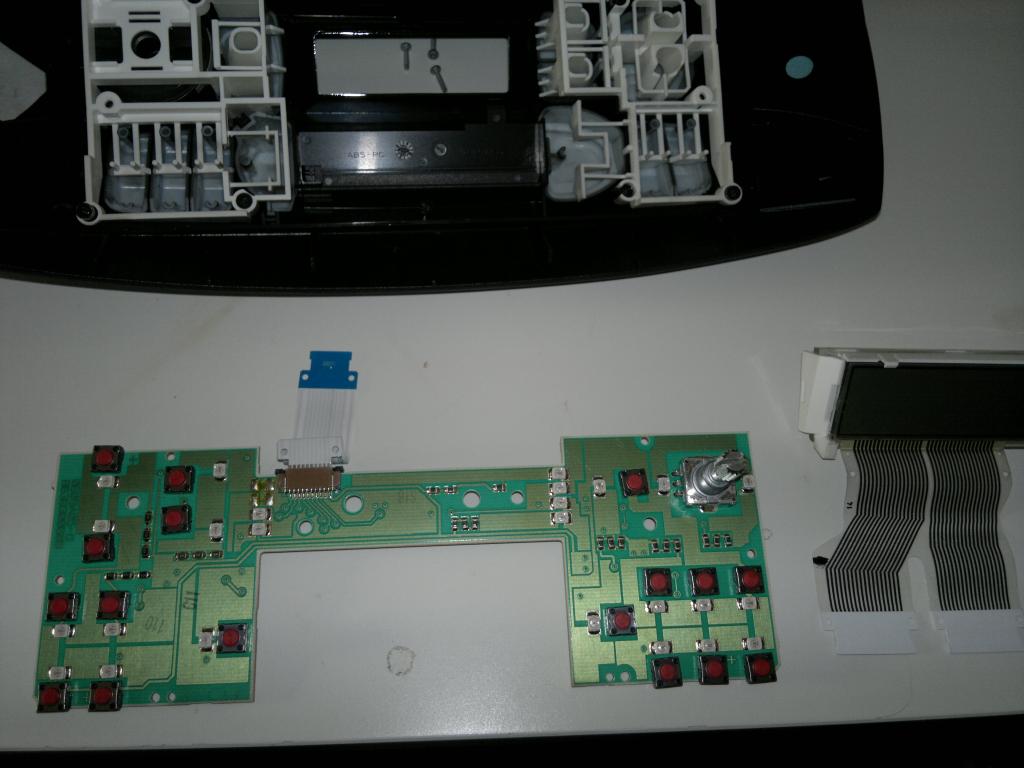

Ano to Blaupunkt radio je velmi dobre, mal som Sencor i zakladny Kenwood v inych autach. Trochu tam mozno hra rolu aj to ze mam Sporting a mozno su tam lepsie reproduktory, pretoze v zadu je subwoofer. Radio som rozobral a ano su tam folie, ako pise Aldator, skusil som ich precistit, ale nepomohlo to.

Zde je celej problem, je tam spatnej kontakt a jak na to sahnes, tak se to akorat zhorsi.

Tam ta paska bola celkom slusne zalepena, vizualne som tam ziaden problem nevidel, tak som to ani nerozlepoval, pretoze ako pises, som mal obavy to tam zase presne nalepit.
