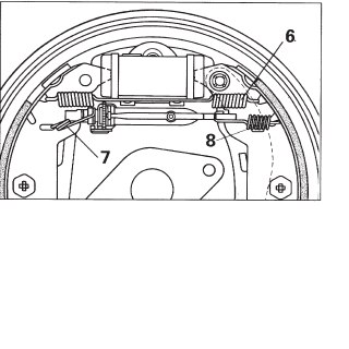

Da sa vymeniť pružinka na ručnú a keď áno je to tato na obrázku v červenom krúžku už by som vymenil všetky ale tato je hrdzavá a nevracia sa lanko tak ako ma ani brzdy ale inak to chodí dobre.Podotýkam že všetko som mal uvolnené nemalo to dôvod sa nevracať až celkom

to není pružina na ručku ale na samostav. pružina co ji vrací je přímo na lanku s bovdenem.
pokud ji tam nemáš nebo je nějaká nefunkční tak samostav nebude fungovat..
je to pozice 8

Ja mam iné takéto len bez toho pliešku to sú plne automatické to čo si ukázal ti sú mechanicke na tie pružinky ale videl som už veľa čo si to menili za tie mechanicke lebo ten pliešok stále zhrdzavel

tam nejsou žádné mechanické a automatické - vymezování vůle ručky je vždy samočinné - jen ty samostavy se liší podle toho, jestli auto má nebo nemá ABS

Jo tomu som dosiel aj ja už ja mam abs preto mi treba tie druhe mam iba dve peružinky a na ručnej jednu,ale zistil som, že treba nove obloženie a všetko to vyčistit.Lebo sa to zasekava
Ale dakujem pekne za odpovede teraz som to vyriešil uvolnenim a nesmiem zatahovat ručnu ale zas to na hovno brzdi
