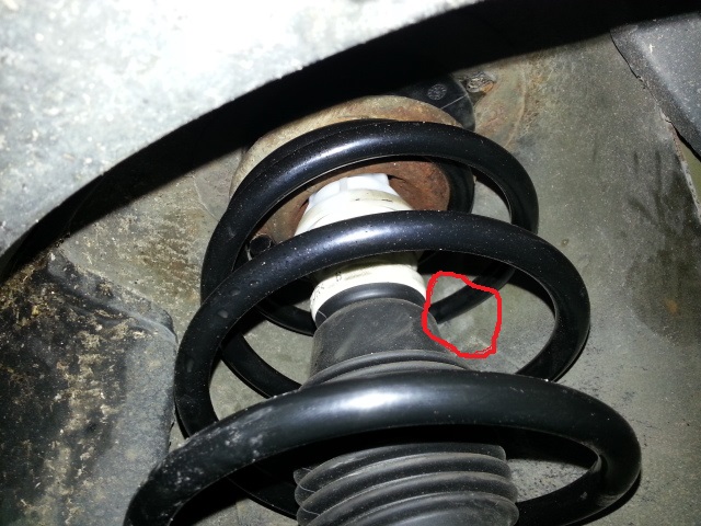

Zdarec panove.... Pred 2 dnama jsem si menil predni tlumic i s pruzinou a pruzina mi dre o podbeh.... :? Nevi nekdo kde muze byt problem? Diik

V hornim ulozeni to sedi jak ma... :? Napada me jen to trochu vyklepat.... Zkusim to vyfotit kde to presne dre :?
Re: Predni pruzina dre o podbeh
Napsal: 29 lis 2014, 20:03
od patriot99
Foto:
Napsal: 29 lis 2014, 21:31
od twolive
mohl by to byt blbě usazenej podběh nebo spatně sedi ta pružina na uložení
Napsal: 29 lis 2014, 21:34
od patriot99
Spis se priklanim na ten podbeh... Pruzina je dana spravne....

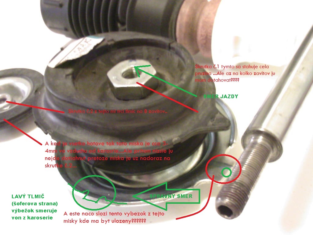

uz sa to tu riesilo! pohladaj si o tom temu a su tam aj foto
https://www.club-fiat.com/viewtopic.php ... e&start=30
(pozor na fotke je to nespravne natocene - vtedy ked som to fotil tak som to poskladal len tak halabala)
mas to iba zle natocene !
ak si rozoberal tlmic tak preco si si nepozrel nepoznacil kam je otocena vrchna miska ulozenia pruziny?
nevsimol si si ze ta strieborna miska je zo spodu sikma? :D
a ked sa stlaci pruzina tak ju vyhne do jednej strany,
kedze tom mas zle natocene tak ti pruzinu vytlacilo a trie o nosnik
na vrchnej miske je vystupok, vystupok ma smerovat smerom von z karoserie!
takze staci otocit spravne misku a budes to mat v poriadku
dalsia vec co som si vsimol
to je lavy alebo pravy tlmic?
mas lozisko-gumokovove horne ulozenie tlmica spravne?
vsimol si si ze je to oval ale lozisko je posunute jednym smerom
v aute to ma byt namontovane tak ze lozisko ma byt posunute viac ku kabine
mas to spravne?
urob foto hornych ulozeni tlmica, vyrovnaj kolesa priamo a urob foto, som zvedavy ci to mas v poriadku

kovovu misku vrchne ulozenie pružiny nemas spravne!
keby to bolo spravne tak na fotke by bolo vidiet vystupok, a pruzina by ti nedrela o nosnik v aute!
tvoja miska je hrdzava :D
horne ulozenie tlmica - lozisko v gumo-kovovom silentbloku mas natocene spravne
foto:
nakreslil som zelenym spravne miesto

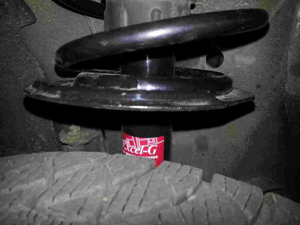

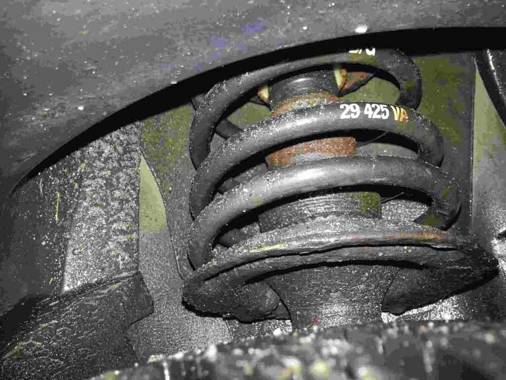

Taaak 8) Komplet jsem to v te zime rozebral a dal tak jak to mas na obrazku, ale stale to nebylo vono..... :? Stejne jsem musel utocit pruzinu.... Chci se zeptat, jestli muze byt takhle otocena pruzina.... A jeste pred vymenou byla na leve strane sportovni pruzina a na prave normalni.... To mi hlava nebere..... :x
Starej tlumic se sportovni pruzinou:
Novej tlumic s normalni pruzinou, ktera je otocena aby nedrela o podbeh:

dal si ten vycnelok na tej hornej miske smerom von z karoserie? to zelene oznacene -_-
spodny koniec pruziny ti ma presne sediet na tom doraze na spodnej miske

Prave ze mam.... Ono by nejlepsi byla zas sportovni pruzina, protoze ta sedela perfektne... :? Budu muset ten podbeh trochu vyklepat...
Napsal: 01 pro 2014, 12:44
od SpiritWolker
takze uz ti ten vycnelok ide smerom von z auta k lemu blatniku laveho kolesa?
spodny koniec pruziny musi sediet na doraze v spodnej miske
vtedy spravne ohne pruzinu smerom von k blatniku
pozeram ze si daval nove pruziny, tak dufam ze su presne take iste ako si ma predtym
vsimol si si ze ta horna miska s vycnelkom ma spodok sikmi
ta sikmina vytlaca tu pruzinu spravnym smerom
neboj nesi jediny komu sa to stalo :D
mne to uroil kamarat na mojom punte, hned ako som otocil kolesami mi to zavrzgalo a hned som ho za to poriadne zbuzeroval :D :D :D a to on ma tiez take iste punto :D
za rok natrafim asi na 10 Punt ktore maju to zle namontovane
potom to vzganie znici posilovac! lebo ho zatazuje a trha s nim v prevodovke posilovaca
preto je dolezite spravne namontovat tie pruziny a misky
