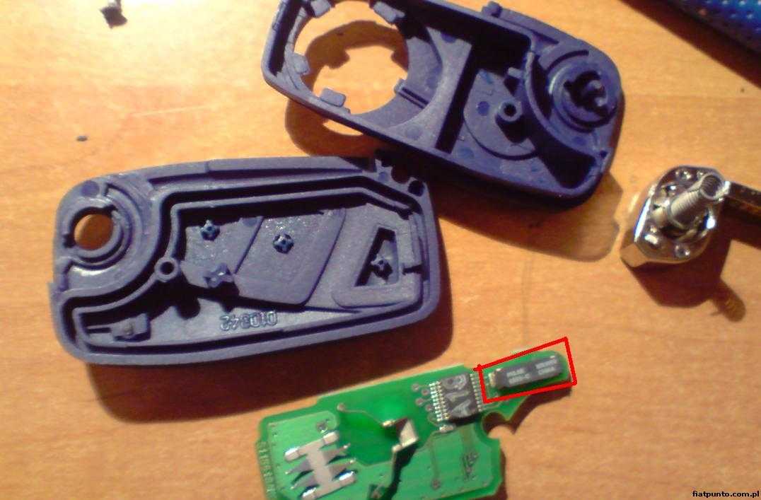

podla jednej fotky uz vidim ze je cip imobilzera je fixnuty na ovládacej elektronike dialkoveho ovadania v original vystrelovacom kluci
http://fiatpunto.com.pl/largeimg,IMG_49 ... 573189.jpg" onclick="window.open(this.href);return false;
tu je postup vymeny pre Punto FL http://fiatpunto.com.pl/topic13591.html" onclick="window.open(this.href);return false;

Ten klíč není nový, je to evidentně original, s omačkanými tlačítky, včetně toho na vyskočení klíče, známka používání podle mého odpovídá i stáří auta. Vypadá stejně jak jsi to poslal, jen jsou všechny klíče modré, ne černé. Ten vystřelovák je i poněkud "unavený", že mu musím někdy pomoci k úplnému otevření.
Auto s ním otevírat jde, ale ne jako dálkové ovládání, to ani centrál neodemkne. Jen probliká ta červená kontrolka na klíči.
Podíval bych se do něj, jestli tam je ten čip, ale nevím jak se do něj leze a nechci něco ulomit.
