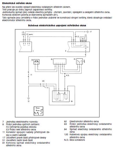

Potřebuju poradit, jak má bý zapojené el. stahování střešního okna, okno jde pouze zavřít, otevřít nejde, když přehodim kabely na motorku, tak zase jenom otevírá, tlačítko by mělo bejt funkční, jedná se o punto I. generace

takhle:

Tak tomu vůbec nerozumim... :-D

no když nerozumíš schematu zapojení, tak to dej raději nějakému autoelektrikaři.

No to snad udělám doma, spíš bych řek, že to tam je dodělávaný, spíš jsem myslel, jestli to někdo nemá vyfocený přímo v autě zapojený...jelikož já tam mám dva dráty , který nejsou zapojený

pokud je to samodomo tak ti to schema moc nepomůže.
při orig. zapojení jsou jen dvě možnosti,kde může být chyba.
spínač a ŘJ ovl. stř.okna.

No jedna strana funguje, tlačítko dává signály na oba směry, a na tý jednotce jsou dvě, teď si nemůžu vzpomenout jak se jmenují, jeden cvaká normálně a druhý vůbec, ale když ho rukou sepnu tak motorek běží...takže bude asi někde chyba mezi tlačítkem a tím co to cvaká a pouští proud do motorku
