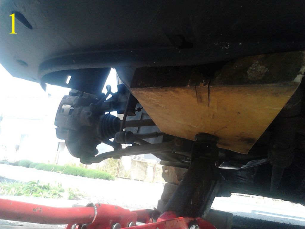

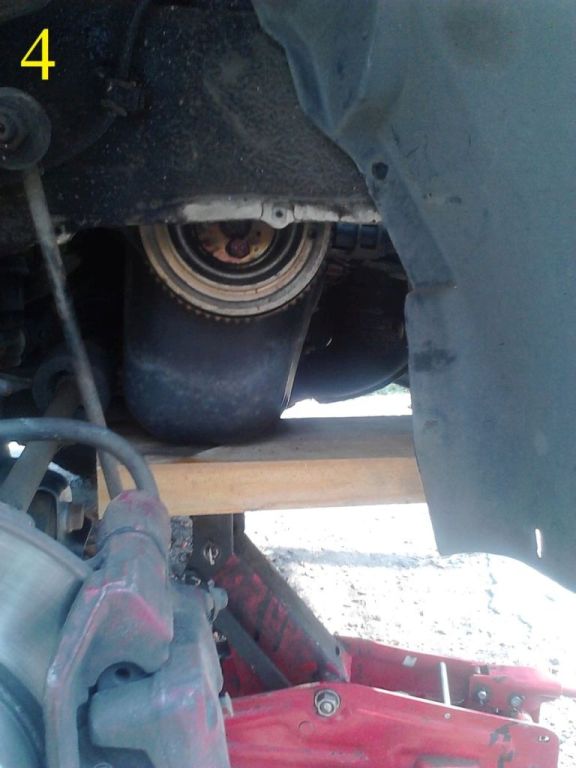

1/ motor podepřít v místě olejové vany zvedákem

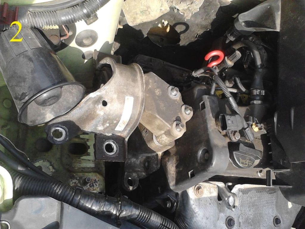

2/ vyšroubovat první díl držáku motoru

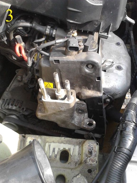

3/ vyšroubovat druhý díl držáku motoru, pro lepší přístup k upevňovacím šroubům motor zvednout zvedákem co to jde (než se opře výfuk o rám motoru)
4/ demontovat kolo a kryt motoru

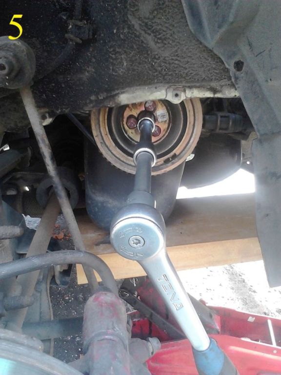

5/ vyřadit, za centrální šroub pomalu doprava otáčet motorem (pro snažší otáčení možno vyšroubovat svíčky, ale není to nutné)

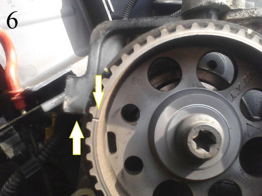

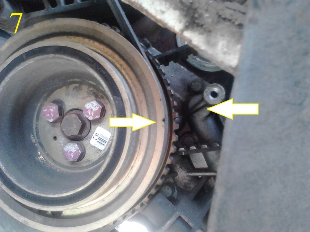

6/ tak dlouho až budou lícovat rysky na vačce

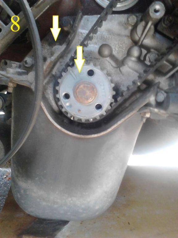

7/ i na klice
8/ odšroubovat tři šrouby M8 a sundat řemenici, pro kontrolu je na rozvodovém kole druhá ryska, na povolení šroubů stačí zařadit jedničku a sehnat někoho, kdo bude stát v okamžiku povolování na brzdě

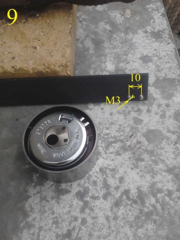

9/ vyrobit si přípravek na napnutí napínací kladky, stačí kus plocháče a dva šroubky M3, rozměry jsou na obrázku

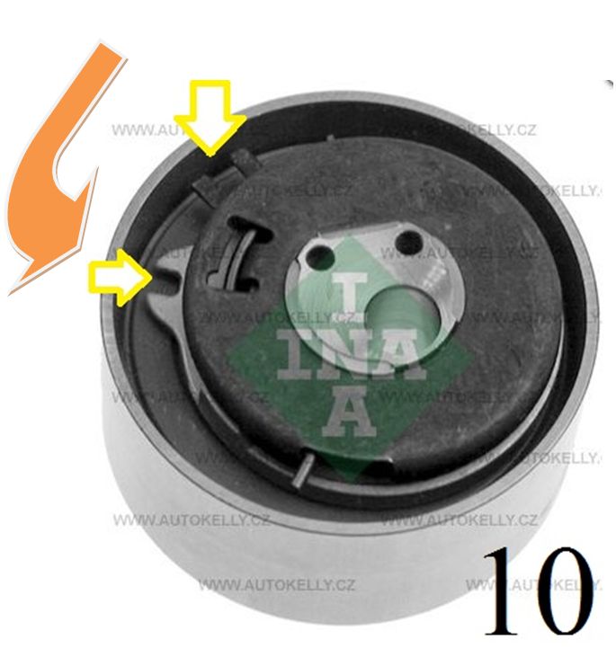

10/ správné napnutí řemene je tehdy když se značky na kladce vyznačené šipkami překrývají

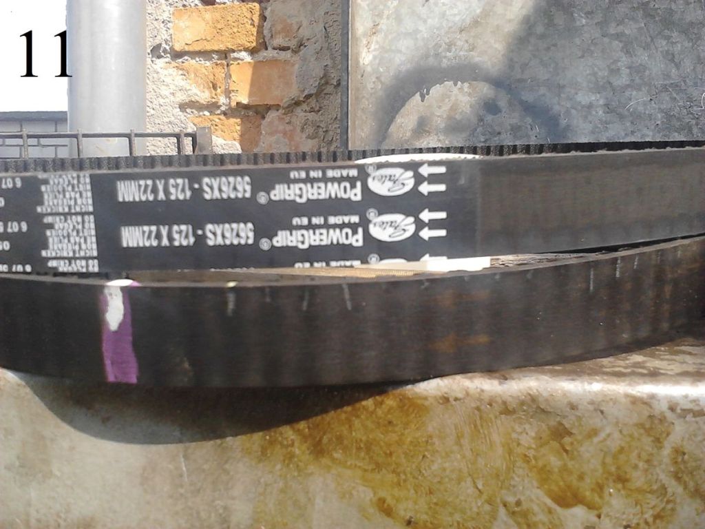

11/ pro jistotu je možno na řemeni a rozvodových kolech vyznačit rysky, ty se překreslí na nový řemen, pozor na směr otáčení řemene, je vyznačen šipkami na řemeni, řemen nasadit na rozvodová kola

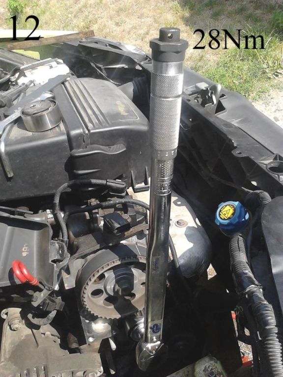

12/ kladku napnout přípravkem do výchozí polohy dle bodu č. 10 a matici M8 utáhnout momentem 28Nm

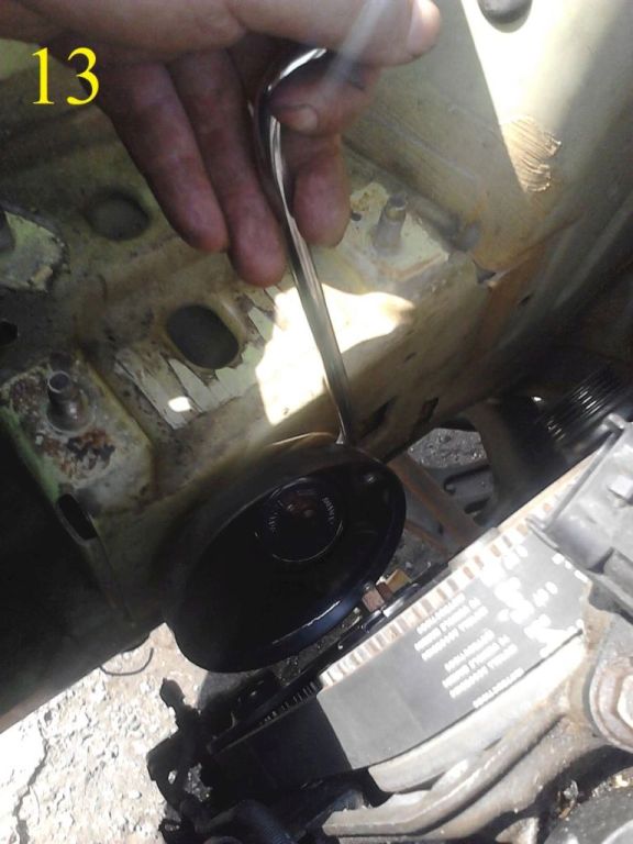

13/ zkontrolovat napnutí kladky

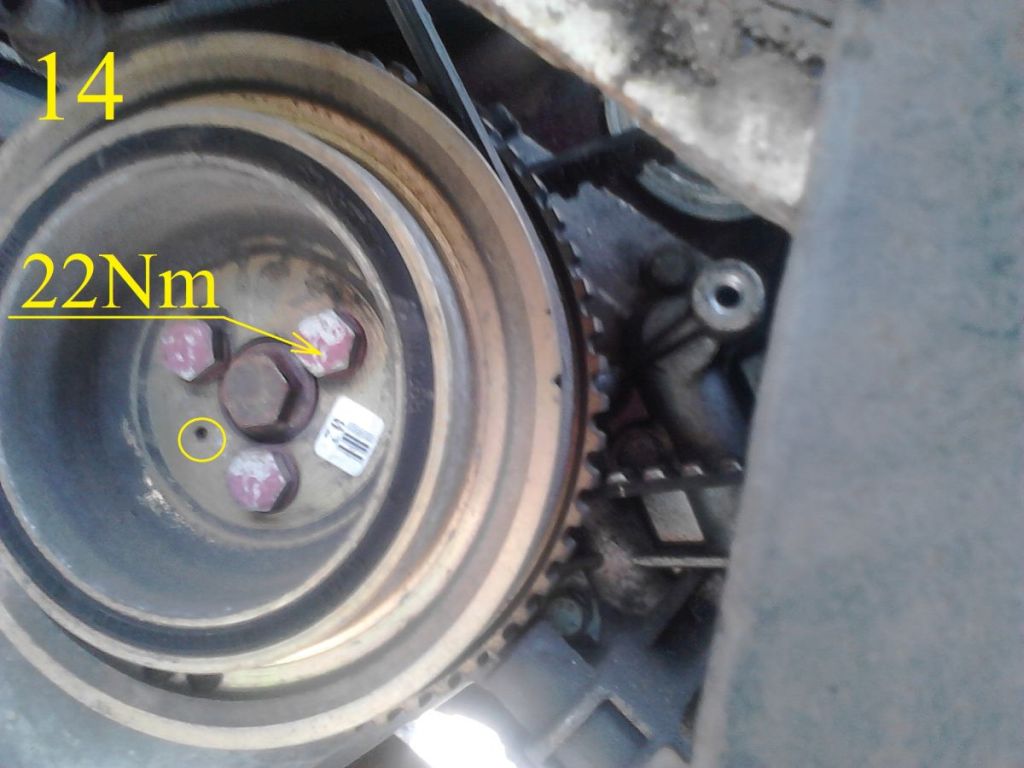

14/ namontovat spodní řemenici, šrouby M8 utáhnout momentem 22Nm, pozor na správné natočení řemenice proti kolíčku, je vyznačen kroužkem
