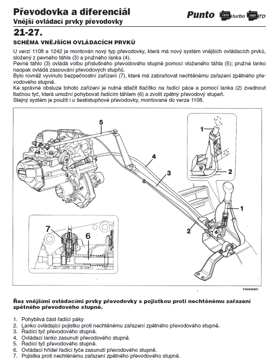

tady maš schema řazení.
podle mě tam maš nějak špatně seřizenou tu pojistku.
