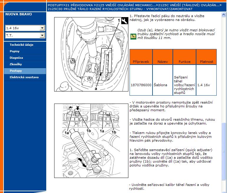

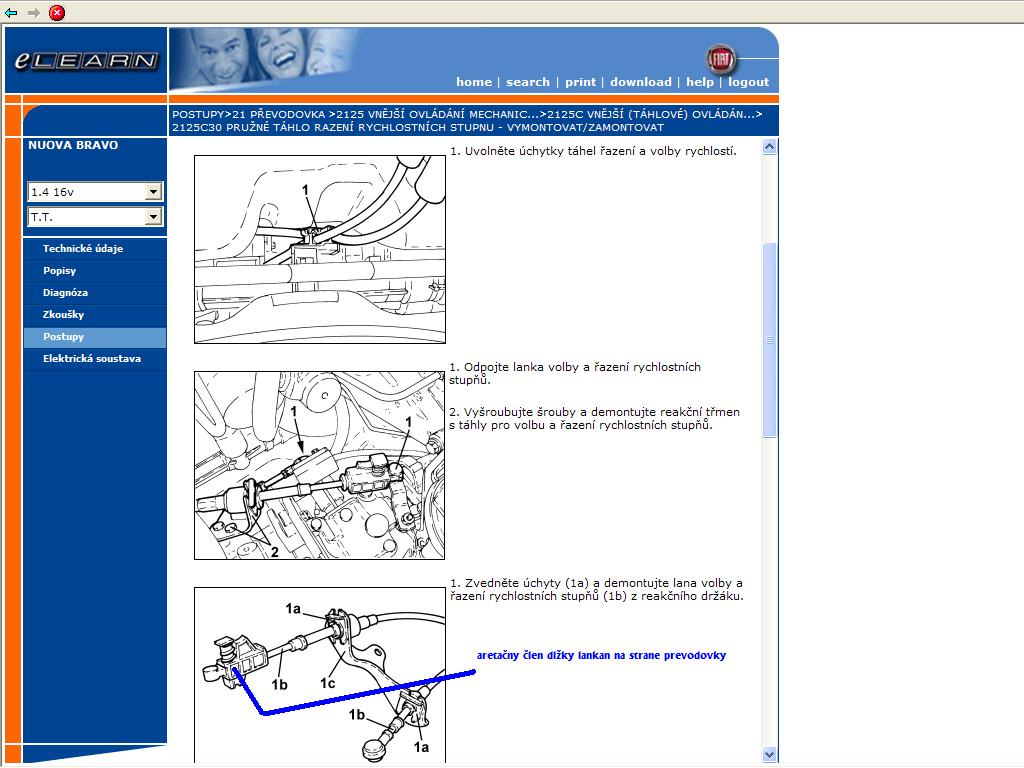

e-Learn nepíše nič? len tak bokom pri montáži laniek z radiacou pákou rychlosti sa postupuje, na prevodovke sa dá všetko do neutrálu, zacvaknú lanka na kĺby a potom sa dotiahne kulisa s radiacou pákou.
