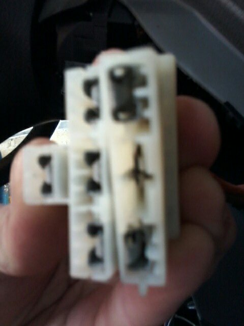

To sú tie konektory na zapalovanie
a na ten konektor (Ľavé)chcem zapojiť červený +12v
Odoslané z SM-J100H pomocou Tapatalku
Napsal: 09 dub 2016, 18:19
od Punto4ever
Červený kábel je zapojený na zapalovanie a žltý kábel na zapalovač....zapne..nastavím rádio........vypnem zapalovanie.......a keď zas dám zapalovanie........zasa chce nastaviť(rádio)
Re: Zapojenie aftermarketového autorádia aby zapol len na kl
Napsal: 09 dub 2016, 19:23
od rossi
je na tom zapalovači 100% 12V i po vypnutí zapalování?
Napsal: 09 dub 2016, 20:31
od Punto4ever
Áno mám.....ale teraz rádio už funguje ako som chcel aby fungoval........☺
