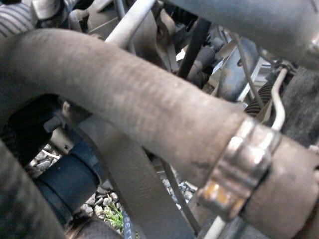

Aká hadica ide na kurenie? 1/2...3/4???
Ktorá hadica ide do rad. A ide odtial z rad.?
Nefunguje kúrenie Punto 55
Napsal: 17 dub 2016, 14:35
od Punto4ever
S tými mám prichytené hadice....
Čo mám urobiť?

Já jsem s tím měl problém. I když jsem sundal ty spony, tak hadice držely a nešly dolů,
musel jem je naříznout, přpravené jsem na to měl nové. V Gumexu prodávají hadice na chladičovou kapalinu asi za 70,-/m.
Odvzdušňováky jsem si vyrobil.
Jestli to chceš proplachovat, dá se to i na jiných místech, šla mě třeba rozpojit hadice co se vrací z topení do čerpadla. Odpojit od čerpadla užší hadici a nasadit na ni trysku ze zahradní hadice a propláchne se topení v obráceném smyslu. Taky ještě rozpojit spodní hadici chladiče-tak se to vypouští.
Asi to budeš mít stejné.
