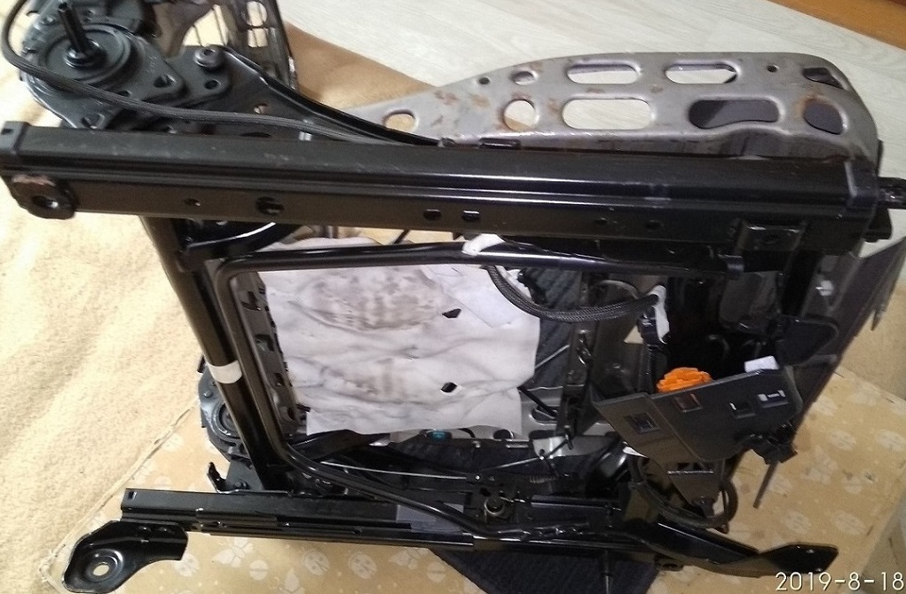

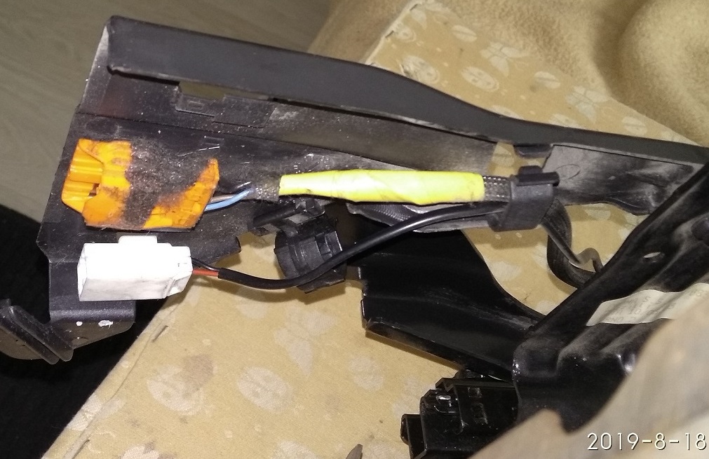

Nazdar chlapi :D
Aj mne to začalo blbnúť :?
Ako to vlastne funguje?
Mal som všetky sedačky kompletne rozobraté (prali sa poťahy), ale v spolujazdcovej sedačke nie je žiadna záťažová dečka. Sedačka má len dva konektory - jeden je spínač zapnutia pásu a druhý konektor je airbag na sedačke.
Záťažová dečka nie je ani v sedačke vodiča. Tam sú tiež len dva konektory, airbag a spínač pásu. Ten spínač pásu vo vodičovej sedačke funguje - v prípade, že sa vodič nepripúta, zasvieti červená kontrolka nepríputania sa na prístrojovke. Ale ak sa nepripúta spolujazdec, nič nesvieti.
Niekto niečo vypojil?
Konektory airbagov v sedačkách sú pekné, čisté, sú asi pozlátené.
Neviete, kde sa v Stile nachádza riadiaca jednotka airbagov? Premeral by som komplet kabeláž, odpor rozbušky airbagu by mal mať cca 10 ohmov. Auto má 6 airbagov.

Re: sviti kontrolka airbagu
Napsal: 20 srp 2019, 15:41
od Vitaml
Kontrolka se rozsvítí, když se konektor přeruší a zapne klíček, pak už nezhasne. Chybu je třeba smazat diagnostikou.
Kontrola pásu spolujezdce není potřeba, není připojená, nevyužívá se.

od HeFab
Nie je mi to celkom jasné :(
Biely konektor v spolujazdcovej sedačke pokračuje káblikom až do zámku pásu spolujazdca.
Aj kabeláž k spolujazdcovej sedačke je pod sedačkou ukončená až tromi konektormi, jeden je airbag, druhý spínač na zámku pásu spolujazdca a tretí konektor je voľný, predpokladám, že tam mala byť zapojená tá záťažová dečka, ale asi ju niekto zo sedačky spolujazdca zdemontoval :?
Ešte skontrolujem, ako sa auto správa, keď prepnem vypínač airbagu spolujazdca vpravo na palubnej doske. Možno, keď je vypnutý ten vypínač, tak vtedy auto nekontroluje zapnutie pásu spolujazdca.

Napsal: 21 srp 2019, 16:25
od slavo36
Odkiaľ si? Som z TO, môžem pomôcť... Mám dojem, že každé Stilo malo záťažovú dečku spolujazdca. Spoznáš to podľa nášivky "OCS" našitej zboku na sedadle a operadle spolujazdca.
Napsal: 21 srp 2019, 17:10
od HeFab
Snina. Díky za ochotu.
Žiadnej nášivky som si na sedačkách nevšimol.
Kabeláž pre záťažovú dečku k spolujazdcovej sedačke privedená je, ale na samotnej sedačke nie je ani stopy po záťažovej dečke :shock:
To by mi ani tak nevadilo, ak je to takto už z výroby, s tou záťažovou dečkou sú aj tak len problémy.
Lenže keď tú dečku niekto zdemontoval a na základe toho vznikajú nejaké problémy s hláškami na palubnej doske, tak to by mi už asi vadilo :mrgreen:
