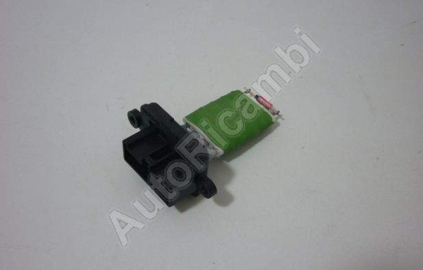

a jak vypadá ta teplotní pojistka?
Re: Předřadný odpor ventilátoru topení Fiat Punto 1 1995
Napsal: 30 srp 2016, 14:15
od pcporuba
a tu najdu kde ?
Napsal: 30 srp 2016, 15:17
od rossi
to je ten růžovej váleček co je na tom zeleným bazmeku/to je ten odpor/
Napsal: 30 srp 2016, 15:37
od Vitaml
To je tepelná pojistka, je na ní napsaná teplota.
Odpory jsou v té zelené keramice.
Napsal: 30 srp 2016, 15:47
od pcporuba
tak to mám já.
Napsal: 30 srp 2016, 17:37
od Vitaml
Trochu ti tam něco chybí.
Napsal: 30 srp 2016, 18:04
od rossi
řekl bych že tam chybí fšechno. :D :D :D :D :D :D
to už je upravený?
tj. zapojený napřímo?
