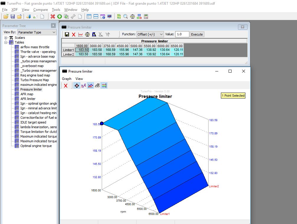

Ten limiter je presne obtokovy ventil, ECU to turbo brutalne zadusi, takhle vypadaji mapy 88kW:
- osa X jsou otacky, Y je plnici tlak (hektopaskaly nebo co, 180 je asi 1,8 Bar) / == kroutici moment.
- limiter1 a limiter2 jsou dve mapy pro normal/sport tlacitko (ktere zaklad nema, takze jsou stejne :) )
Presne je z toho udelana nafta, ve 3000rpm to zacne padat a pada to podle pravitka az k limiteru, tam to tlaci pouze 0.2 Baru. Stejne tak je dost omezenej max boost, 150k verze ho ma vyssi + ve sport rezimu je snad az 2,3Bar.
Takze jak rikam, i kdyz das VL36 ktere nafouka i nahore, takhle mapa ho spolehlive udusi...
Edit: zajiavost tjetu je, ze plnici tlak v 6000 rpm priblizne odpovida vykonu [hp] ktere ten motor dava v 6000 rpm. Takze i z tehle mapy je videt, ze od fiatu je skutecne naladenej na ~130k, mozna o nejakej konik vic protoze ma maximum vykonu v 5500 rpm.

JOoo proto se chipu stejně nevyhnu i s jiným turbem. Tudiz ten limiter, omezení tlaku turba je tam posazenej takhle třeba aby to to malinký turbíčko vydrželo.
Pokud to správně chápu tak tten plnící tlak turbíny nebo množství asi spolu úzce souvisí tyhle hodnoty se odvíjí od otáček hřídele komprsoru? Čím vyšší otáčky, tím víc energie na roztáčení turbíny a proto pak to omezení ve vyšších otáčkách.
0,2 baru přetlak je docela máloo, ne? ale nevím jak to mají ostatní auta. to je ve vysokejch skoro jako atmosféra :D Záleží, co by se stalo upravením pouze toho limiteru na turbo. Jestli by pak nebyla moc chudá směs a tak nebo to si jednotka uprvuje sama podle lambda sond a množství vzduchu?

No hlavni duvod proc to tak je je politika / marketing, musis mit duvod si priplatit za 150k verzi motoru :) Plus diky tomu jak je to udusene, to turbo ma pak velke rezervy v tom co muze nafoukat a ty se vyuziji v lete v horku a casem jak turbo starne a opotrebovava se... Ja ten limiter mam zrusenej, turbo tlaci co dokaze, akorat v lete kdyz je 40C tak to auto zdechne a nejede :)
Chiptuning upravi tuhle mapu a jeste mapu pozadovanyho kroutaku podle toho jak mas seslapnutej plyn a to je vsechno co je potreba aby ze zdechliny byl drak :)
