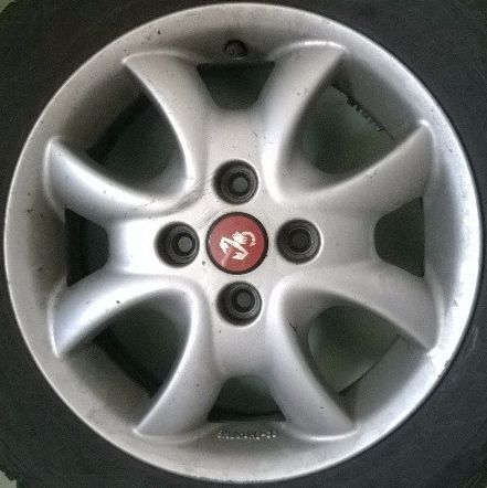

Tak jsem našel použité disky na prodej, které odpovídají té specifikaci z TP: 5J x 14 ET38.
Akorát bych poprosil, kdo se tak nějak v alu discích vyzná nebo takové má, jestli jsou dobré a ne nějaké šmejdy, viz foto???

Má to značku Abarth.
Pokud je to origo, tak to šmejd nebude.

Pokud se nepletu tak tohle jsou origo 14" Alu ze Seicenta sporting
