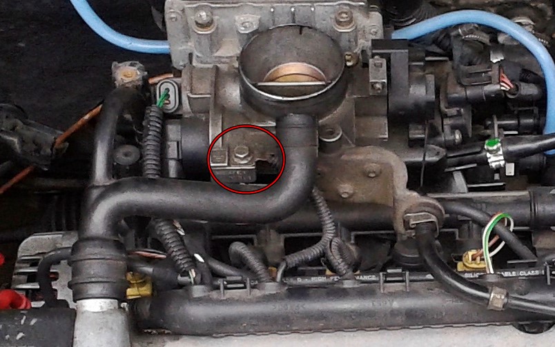

Nevím jak u tebe, ale u mě je řj motoru uzeměna jedním káblíkem s očkem a šroubkem na klapce. Bez toho nefunguje - ověřeno. Zkontrolovat.
Altík bych do toho netahal, řj musí fungovat i na 12 V z baterie, i na menší napětí.
Potom už jen třeba kabelové vedení k řj, konektory, kontakty pojistek, nebo vada řj.

- uzemění řj.jpg (118.33 KiB) Zobrazeno 7793 x
