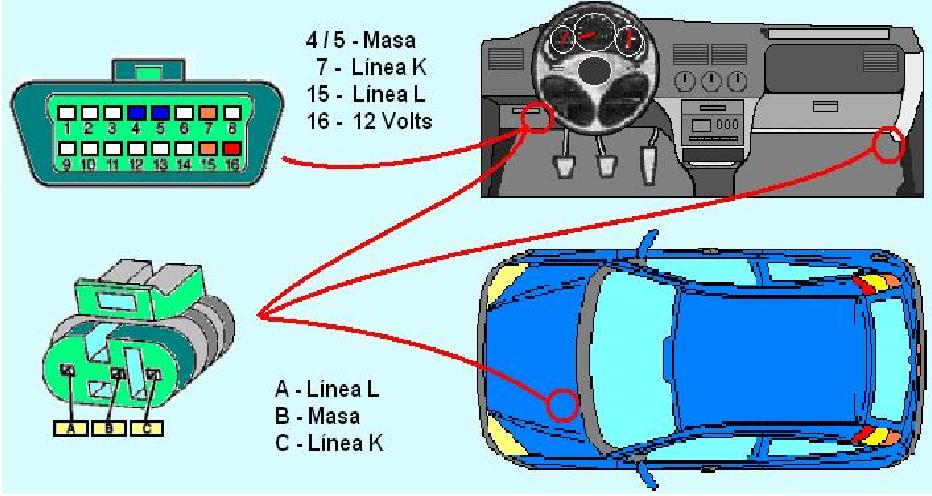

(Mimochodem, na prvním obrázku 15__fiat_3pin.jpg to vypadá, že je přehozené označení K a L u 3pin konektoru).

Na prvom obrazku je to v poriadku, všetko je označene spravne.
Su to obrazky označenia pinov na konektoroch OBD-2 a 3-pin v aute.
Nie su to obrazky označenia pinov na redukcii.

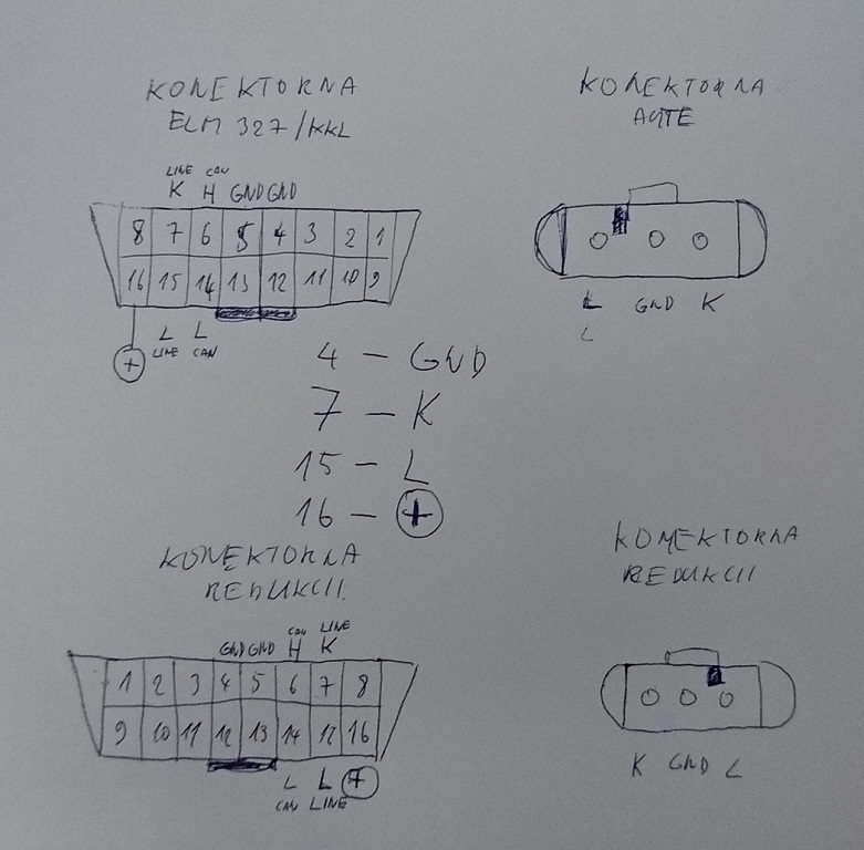

Alebo inak povedane obrazok 3-pin je pohlad na konektor redukcie zo strany kde sa pajkuje
obrazok konektora OBD-2 neotočili na stranu kde sa pajkuje na redukcii - takže toto asi cele pletie .)
OBD-2 konektor na redukcii ma rovnake rozmiestne pinov ako konektor OBD-2 v aute
3-pin konektor na redukcii je zrkadlovo otočeny - takže to vas zmiatlo
treba vždy kontrolovat kde je zaražka - vyčnelok
Popis prepojenia pinov je spravny
ja som nakreslil obrazok ktory vam zjednoduši pripojenie
pohlad na konktor ELM-327/KKL - pohlad na 3-pin konektor v aute
pohlad na OBD-2 konektor na redukcii - pohlad na 3-pin konektor ma redukcii

a ešte pripjam jeden pekny obrazok označenia pinov na konektoroch OBD-2 a 3-pin v aute
- JLjv1Ix.jpg (82.65 KiB) Zobrazeno 16455 x
