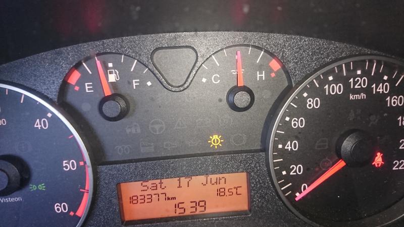

Napsal: 04 zář 2018, 20:29
od jirkacbx
Tady pro představu fotka,kam se ručička teploměru dokáže MAXIMÁLNĚ dostat.
K většímu posunu ji prostě nepřinutím,dělaje co dělaje. :evil:
Re: Stilo 1.9 JTD 85kw málo topí do vody
Napsal: 04 zář 2018, 23:02
od Vitaml
Teplotu máš asi správnou, mě jde taky rafika přesně na půlku a ostatním taky. Jestli chceš vědět opravdovou teplotu, připoj si diagnostiku. Problém bude nejspíš zanesený výměník topení.
Napsal: 07 zář 2018, 20:33
od liborko
jirkacbx píše:Čekal bych rafičku při ohřátým motoru aspon o dílek víc doprava.
Holt to něčím propláchnu a uvidí se.
Díky.
To ti ukazuje správně,přesně na půlce je provozní teplota tzn.nějakých 87-90C,o dílek víc by ti už spouštěl větrák,červené pole je už kritická teplota když ti např.nespoští větrák, koukni se do příručky tam se to dočteš
