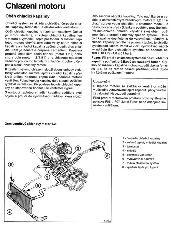

No neviem, tak je to napisane v knihe Jak na to:

Tak to je velice zajímavé, v té knize je to napsané pěkně blbě.
Voda se ohřeje v motoru, stoupá k termostatu, ten se otevře a pustí horkou vodu horní hádicí do chladiče.
Tam se voda ochladí, klesá do spodního vývodu a do čerpadla a do motoru.
Pokud máš stejně horkou i spodní hadici a ventilátor funguje, tak máš zanesený chladič, může být i špatně odvzdušněný.

Přívod vod k čerpadlu je spodní hadicí z chladiče. Přívod je v ose hřídele čerpadla, tudíž klasický koncept odstředivého čerpání. Nedovedu si představit , že by to cirkulovalo obráceně.
Re: Punto 188 1.2 8V prehrievanie
Napsal: 07 říj 2018, 10:16
od Vitaml
To by se ani neotvíral termostat.

Mate pravdu, v knihe je chyba. Tecie to vrchom cez termostat do chladica a potom spodkom z chladica do cerpadla.
