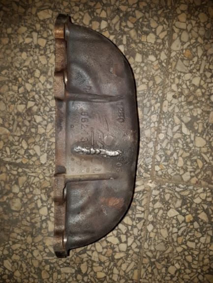

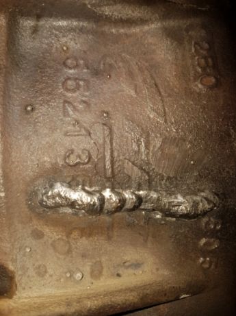

Pokud to není nějaká Čína tak je to dobrá cena. Až budu shánět tak si na tebe vzpomenu. A dotaz,když jsi si 100% jistý,proč z jaké příčiny to praská zrovna u té klapky? A ty svody praskají běžně,a taky v určitém místě či kdekoliv? Je to vada špatného materiálu či co, zavařit litinovou elektrodou je to možné či je pak potreba koupit nové svody?

Udelaly spatny design svodu, nekdy od roku 2009 zacli davat jiny. Nedavno to tu resil martin a udelal cele vlakno s fotkama, menil vsechno. Videl jsem asi 4 turba a praskle byly vsechny + se o tom da najit hodne na netu.
Me ty svody cekaji take, uz je mam hodne spatne, auto u motoru smrdi jak stodvaca, zvlastni je ze nejsou slyset, ale uz budou hodne profukovat. A mam pocit, ze to svareni nepomuze, protoze ten design je proste blbe a zase rupnou, mozna je narezat flexou v mistech kde ten novy design ma prorezy na uvolneni pnuti :/ Ale je to pak o tom zda se clovek furt chce vrtat v aute nebo jezdit, zvlast pokud se plati prace tak to asi zrovna levne nebude.

liborko: ano to je presne to vlakno a na strance pred jsou vyfocene ty mista kde to praska. To turbo jeste nebylo praskle moc, moje tam melo vetsi zub a prad tlacilo dobre. Jsem nedavno koupil skodovku a tam turbo poustelo olej hodne - za autem oblak dymu, kdyz se zastavilo, chvilku volnobeh, a pak rozjezd, cely namesti zmizelo v dymu

Praské svody se mohou projevovat různě, někdy problém se studeným startem, jindy zase po předjíždění - při ubrání plynu auto krátce zrychlí.Záleží jak se roztahuje štěrbina a buď se to tlačí ven nebo přisaje dovnitř čistý vzduch a na to reaguje lambda obohacením atd. Dovede to někdy trochu rozhodit adaptace. Každopádně po výměně svodů auto žádným z těchto symptomů netrpí.
