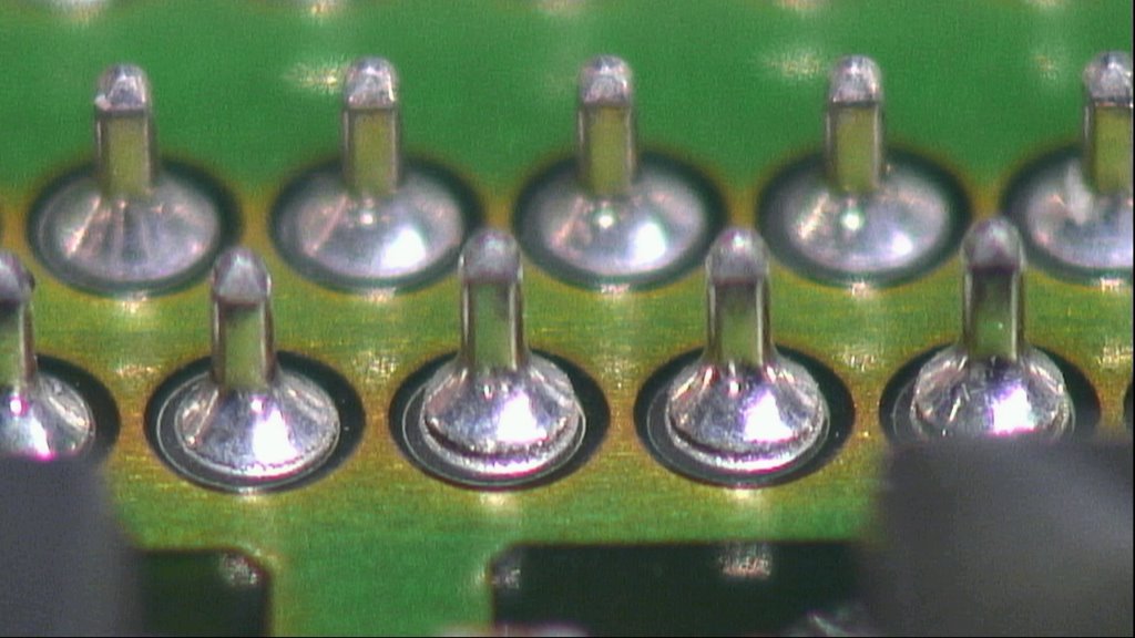

Môj názor poznáš - pokiaľ je podozrenie na RJ motora, zbytočne sa hrabať v motore a okolo neho. Najprv je potrebné zrepasovať RJ.
ECU - konektor 11.jpg (93.02 KiB) Zobrazeno 10345 x

Pěkný detail spojů,ale spíš než kvalita cínu ( ikdyž ta v tom taky určitě hraje roli) bych viděl nesmyslné umístění jednotky na motoru,kde dochází za provozu k extrémním vibracím a taky tepelnému zatížení. Už jsem to kdesi na foru psal,že toho kdo tohle vymyslel by měl někdo kopnout s rozběhem do prdele. Ale když Stilo bylo vyvinuté v extrémně rychlém čase,tak holt některé "maličkosti" nestihli domyslet,a nebo nechtěli. Ono třeba kdyby ta jednotka byla umístěna např.před spolujezdcem pod palubkou (jako to mělo už i staré Uno) tak by byla krásně v teple a jako ve vatě a nemusely se po x letech řešit tyhle kraviny. Ale holt se asi muselo ušetřit pár metrů vodičů....
